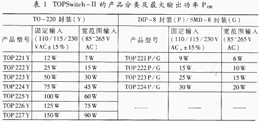

2 TOPSwitch-11系列三端单片开关电源
根据封装形式,TOPSwitch-II可划分成三种类型:TOP221Y"227Y(TO-220封装), TOP221P"224P(DIP-8封封),TOP221G"224G(SMD-8封装),产品分类详见表1。其中以TOP227Y的输出功率为最大。

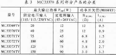

4 MC33370系列五端单片开关电源
MC33370系列包括MC33369~MC33374五种规格、17种型号。以TO-220五脚直弯式封装为例,其产品分类见表3。
表中的RDS(ON)表示漏-源极导通电阻,ID(PK)代表漏极峰值电流。

(6) 占空比调节范围更宽,可达0.1~74%。脉宽调制增益的典型值为-14%/mA。芯片的工作结温是-40~150℃,过热保护温度定为157℃(TOPSwitch-II仅为135℃)。
