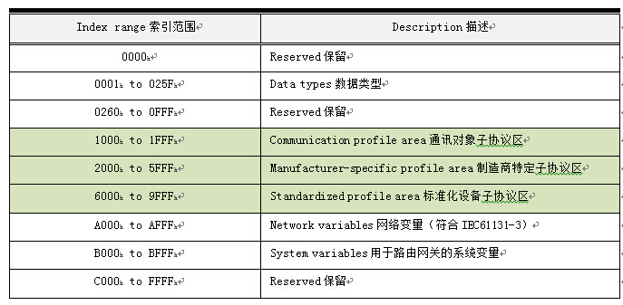

对象字典概述
如表 1所示,为对象字典索引区域定义,其中标绿色底纹的通讯对象子协议区和制造商特定子协议区是用户需要关注的区域。
表 1 对象字典概述

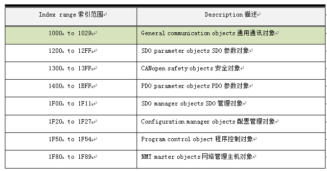

通讯对象子协议区(Communication profile area)
通讯对象子协议区(Communication profile area)定义了所有和通信有关的对象参数,如表 2所示,标绿色底纹的索引范围1000h to 1029h为通用通讯对象,所有CANopen节点都必须具备这些索引,否则将无法加入CANopen网络。其他索引根据实际情况进行分配与定义。
表 2 通讯对象子协议区
1F80h to 1F89hNMT master objects网络管理主机对象

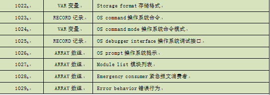

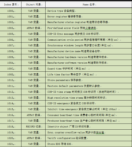

通用通讯对象(General communication objects)
由于通用通讯对象十分重要,NMT主站(CANopen主站)在启动时,通常都全部或者部分读取所有从站中通用通讯对象中的索引,所以所有的通用通讯对象都必须在CANopen从站中实现,使用者也必须熟知这些索引地址与其含义。如表 3所示。
表 3 通用通讯对象
