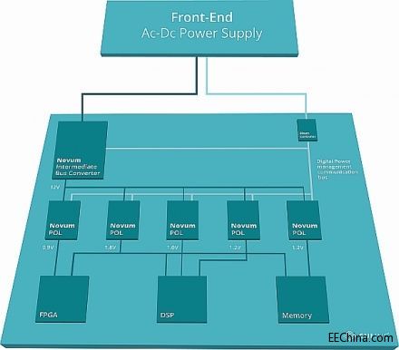

联网为把电源转换器从一个个孤岛改变为协作系统中的一个个单元提供了催化剂,这种协作系统能够响应位于软件定义的电源架构核心的中央控制器命令。开放标准PMBus是一个理想的媒介。市场上已经有兼容PMBus的前端交直流电源、数字负载点和IBC,它们为电源供应商开始为客户搭建软件定义的电源架构起到了关键的推动作用。
图2:开放标准PMBus为连接软件定义的电源架构中的转换器提供了理想的媒介。

CUI已经在诸如3kW PSE-3000的前端交直流电源、Novum系列数字IBC和非隔离式直流直流数字负载点(POL)转换器中实现了PMBus连接。使用工业标准协议与转换器通信的能力可以帮助设计师构建联网的、可数字控制的电源架构。
IBC可以提供各种标准砖尺寸,并且支持动态总线电压(DBV),后者允许随着负载条件的改变通过调整IBC电压来优化转换效率。电压可以通过PMBus设置,或通过安装于IBC一体化ARM微控制器上的电源优化固件进行设置。IBC级的DBV,就像负载点的AVS一样,在最大化效率方面极有成效,方法是通过调整功率包络来适应负载条件,进而最大程度地减少浪费的能量。除了设置IBC电压外,PMBus接口还允许对电压余量、故障管理、精密延时爬升和启/停进行中央控制。
Novum负载点转换器允许PMBus命令控制与IBC模块内相似的因素,也允许软件控制电压定序和跟踪。
