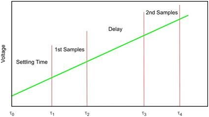

  对于小于几百微微安的 IB值,我们使用电容器来替换 RB电阻器。一旦短路继电器被打开,偏置电流就会使环路以 IC= C(dV/dt) * 环路增益的速度结合。您可通过在已知时间间隔内进行测量来计算偏置电流。这种方法可测量小于 1pA 的偏置电流。
  PCB 布局对于这些真正的低 IB电流来说非常重要。要注意减少杂散电容,因为杂散电容可能会消耗一些 IB电流。PCB 上被测试器件输入引脚的泄漏也会导致误差,因此应在输入引脚周围创建保护环,并将保护环连接至接地。这将减少来自高电压节点的任何泄漏。从拓扑角度来看,应该采用温度稳定的低泄漏电容器替换图 1c 中的 RB电阻器。
  采用电容方法需要良好的时钟。这是因为输入偏置电流测量不仅需要打开各种电容器(连接在被测试器件的输入端)间的继电器,而且还要测量已知间隔的电压变化。我们可通过在精确确定的时间周期内测得的环路输出电压变化来计算输入偏置电流。
  当电容器的继电器在 t0位置打开,输出便开始根据偏置电流的极性以正方向或负方向结合(图2)。编程的延迟可让电路稳定下来。然后,在 t1位置,DMM 按已知的采样率进行采样。接下来在 t2位置,会有另一个延迟。最后,在 t3位置,DMM 会提取更多样片。
  保持采样测量时间不变,这样就能知道 dt 的值。获得第二组样片测量的平均值,并减去第一组样片测量平均值,便可得到 dV 值或者 dt 时间内的电压变化。我们可通过电容器来计算电流,如:

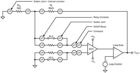

  热电动势可在继电器接触、焊点、板间引脚连接点以及其它所有测试处理器接触点和插槽中产生。例如,考虑图 1c 中的双放大器 VOS测量电路。漏电流不会明显影响该测量。但该电路无法体现多种热电动势来源。
  图 3是热电动势误差源,标记为 VT。在室温下测量时,梯度渐变无异常。但在寒冷或炎热的环境下进行测试时,从被测试器件到电阻器和继电器的热梯度渐变会很明显。
  图3.热电动势误差(显示为 VT)可影响测量结果。
