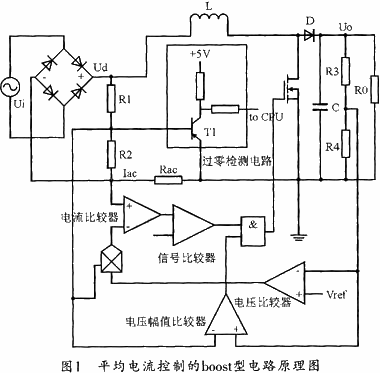

图1所示为采用平均电流控制的boost型电路原理图,该电路由整流桥输出电压检测信号和电压误差放大器输出信号的乘积来产生基准电流信号并进行比较,以便为开关管提供PWM信号。PFC电路实质上是一个非线性——周期时变的开关系统。首先,它的输人是一个全波整流波形;其次,这种电路包含两种调制:一种是正弦脉宽调制,另一种是幅度调制。这两种调制在负反馈作用下相互影响,从而控制电流波形跟踪电压波形变化。
该电路采用电压和电流双闭环反馈设计,电压环(外环)可稳定输出电压信号,电流环(内环)则可使输入电流很好地跟踪输入电压波形,以便更好的进行功率因数校正。电压环没计是对输出直流电压Uo与参考电压Vref进行比较,并将产生的电压反馈信号输入到乘法器。电流环设计则是将电压误差放大器及整流后的直流电压Ud通过乘法器产生电流基准信号,再将采样得到的电感电流Iac与该基准电流进行比较,并通过电流误差放大器进行处理,然后将产生的信号电压与锯齿波相比较来决定功率开关的通断以及占空比,最终使电感电流能够跟随基准电流,从而有效提高功率因数。

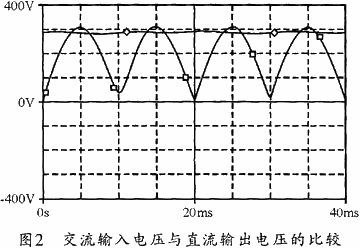

图2所示是用PSPICE9.1进行的仿真波形。由图可见,只要设定合适的电路参数,那么,当电源交流输入电压Ui为220 V时,直流输出电压Uo在290 V左右略有波动。因此可通过电压幅值采样电路来取得交流输入电压和直流输出电压幅值,然后通过比较器进行比较。当输入交流电压Ui幅值大于输出直流电压Uo时,可通过斩波控制信号比较器控制IGBT停止斩波,而当输人交流电压幅值Ui小于输出直流电压Uo时,斩波重新开始。事实上,输入电压在高峰处是大于直流输出电压的,故可控制开关器件停止斩波。

为了使输入电流与输入电压保持同相位,设计时必须进行输入电压过零检测。在图1中,就是通过Rl、R2进行电压检测并将信号输入到三极管T1,当输入电压经过过零点时,三极管导通,该环节相应的输出口电平将被箝位到零,以便信号能完全输入到CPU的中断口;当输入交流电压瞬时值接近零时,三极管关断,电路向CPU中断口发出高电平信号,由CPU通过该电平转换信号对电流进行控制以使输入电流能够跟踪输入电压的变化。
2.3 电压幅值采样电路
由于本系统中的IGBT斩波时序要通过交流输入电压和直流输出电压幅值进行比较来进行控制,因此,电压幅值采样电路在本电路中显得尤为重要,它将直接影响到功率因数校正及谐波抑制的效果。电压幅值检测包括输入交流电压幅值检测和输出直流电压幅值检测。本设计通过电阻R1和R2分压后对输入交流电压瞬时值进行采样,并输入CPU进行A/D转换,而直流输人电压幅值则通过电阻R3、R4分压采样后再输入CPU进行A/D转换。
2.4 电流采样电路
本设计中采用了较为简单的电流采样电路,并通过电阻Rac对电流进行检测。与需要进行电流采样时,需要进行采样的电流将在外电路被转换为小电阻Rac两端的电压并被输入到CPU的A/D转换口以进行电流采样。
