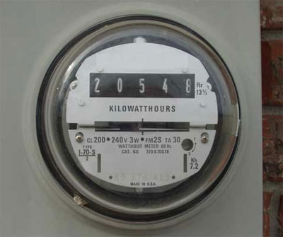

目前常用的机械结构的电表已经存在了约一个世纪。在此期间,它如实可靠地记录着电能,因此电力公司能够准确地向客户收取费用。这种基于旋转金属圆盘的机械式千瓦-时电表不考虑输入电压或功率因数,只跟踪记录实际的用电量(图1)。
图1. 美国得克萨斯州某住宅使用的一款机械式电表。机械式电表通过旋转的圆盘测量有功功率。机械式显示器指示出电表出厂后的累计用电量。而能源工业正在发生着变革,使得传统的机械式电表不得不淡出市场。首先,用电量在不同的时段极不均衡,而目前客户在用电高峰时没有节能的动机。因此,电力公司现在认识到必须对其发电设备和配电网络进行工程改进以应对用电高峰,哪怕一天中的大部分时间内都未充分使用其装备容量。其次,当电压和电流同相传送时配电效率是最高的。传输给负载的有功功率为:

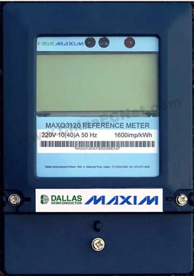

MAXQ3120电表参考设计为全功能、具有用户定制功能的标准电表(图2)。定制范围由设计者根据市场需求而定。

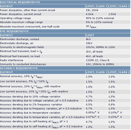

图2. MAXQ3120电表参考设计可为满足特定需要进行定制。电表底部配有功率、负载、网络和脉冲输出连接点;光通信和可见的电表脉冲LED位于LCD上方。IEC 61036是所有电表都必须遵循的主要国际标准。该标准对电气、机械和环境要求做出了规定,并提出两个精度等级:1级精度在几乎整个可用电流范围的标称精度为1%,2级精度的标称精度为2%。表1总结了符合标准的电表的其他关键要求。
IEC 61036 (或缩略版本)是公认的电表标准,但多功能电表的要求远没这样普遍。本电表参考设计为1级电表,定制为符合中国多功能电表通信标准(DL/T 645),但可进行调整以适应任何国家或工业标准。

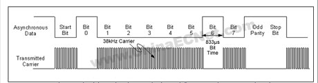

与RS-485通道不同,红外(IR)通道不是基于众所周知的物理层标准。DL/T 645没有使用标准红外链路(如IrDA)来传输数据,而是规定了一种开/关调制技术,即有调制IR光束时表示0,无IR光束表示1。在这种方式下,通道空闲时为状态1。字符信元的第一个1-0跳变表示起始位,与第一次探测到载波光束相对应。这一技术的细节信息如图3所示。
图3. DL/T 645多功能电表标准规定的IR通信示意图。通过调制IR光束发送数据,有信号表示0,无信号则表示1。通信 - 数据包格式

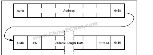

物理层一旦确定,则必须定义数据包格式。由于电表环境要求不同于通用数据网络要求,通信规范给出了不同于其他网络环境下的数据包格式(见图4)。
图4. DL/T 645规定的帧格式包括一系列固定域和可变域。该帧格式在IR和RS-485通信模式下是相同的。  该数据包格式有以下几点非常独特,包括:
没有源地址。总是由主机启动通信过程,而且每个网络上只有一个主机。主机没有地址。
网络上的电表不能启动通信过程。只有主机才能要求电表发送数据。主机不能协助解决任何意外情况,这是因为在许多情况下实际上没有网络。主机为手持终端,电力公司员工每个月会携带该终端到现场抄表。所有意外情况都必须由电表本身来处理。
主机到电表的数据包总长度规定不允许超过50个字符,从电表到主机的总长度不超过200个字符。在参考设计中,双向包长度都保持为50个字符。
CMD域表示主机告诉电表如何操作。多数情况下,命令为读或写寄存器。但CMD域也可以命令电表清除其最大需量寄存器,接收通信口令,或者设置时间或日期。

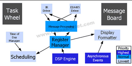

欲了解DL/T 645协议的完整说明,请参考电表参考设计规范。图5所示为参考设计的软件架构。
图5. 参考设计软件包括多项任务,并通过任务轮被依次调用。任务通过一系列全局变量来通信,其中最重要的部分是消息板。消息板是一组标志,各任务通过设置标志来将关键事件通知给其他任务。 参考设计中的寄存器

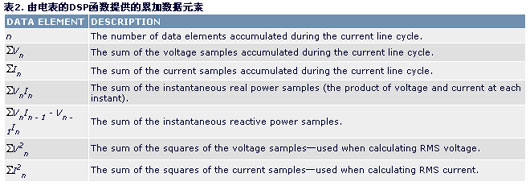

DSP函数是电表参考设计中惟一以中断方式运行的代码段。原因很清楚:要进行太多其他操作,以至软件无法及时轮询DSP子系统。该中断每48μs产生一次,或者说8MHz时钟频率下每384个指令周期发生一次。中断程序占到CPU处理能力的25%到30%。中断程序提供多组数据输出。
需要用到前四个累加和来计算有功功率。需要用到第五个累加和计算无功功率,只有在需要RMS电压和电流时才计算最后两个累加和。
中断程序还检测电压通道的过零点。为避免过零检测发生错误,将采样值送给由软件实现的单极点低通滤波器处理。注意,该滤波器只用于过零检测;用于电能计算的采样值不进行任何滤波。

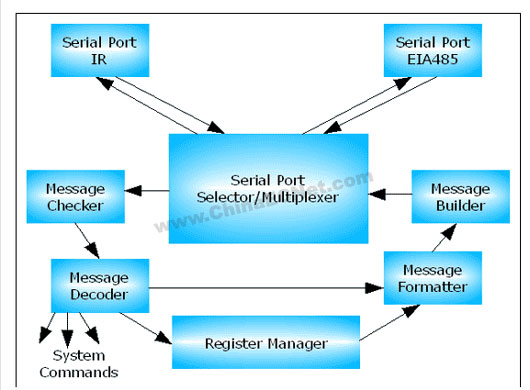

如上所述,通信在多功能电表中至关重要。在软件系统中,这一重要工作由5个任务完成,这5个任务是:串口驱动器、消息检查器、消息译码器、消息格式器和消息构建器。
图6. 总是由主机发起与电表参考设计的通信。然后,消息从消息检查器流向消息译码器、寄存器管理程序、消息格式器和消息构建器,最后回到主机。最好将这些系统当作两个对称路径看待:包括消息检查器和消息译码器的入站路径,以及由消息格式器和消息构建器组成的出站路径。串口驱动器位于链路的顶端,寄存器管理程序则位于底部(图6)。

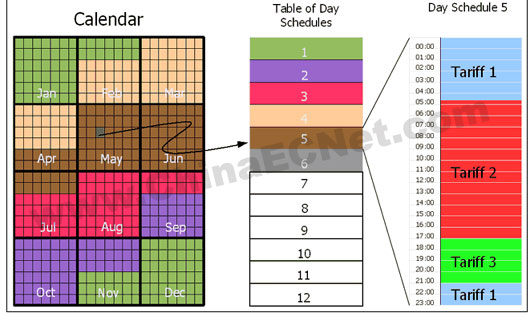

时段表管理器
时段表管理器根据钟点、日期或其他基于时钟或日历的标准改变计费率。
图7. 时段表管理器指示系统累计用电量使用情况,并存于多个资费寄存器之一中。它将当前时间和日期与时钟、日历设置进行比较,主机可以通过软件调整该设置。
虽然时段表管理器结构相当简单,但乍一看可能很难理解。如图7最右边的结构所示,将每天24小时划分为不同的收费时段。在该图解中,一天的时段表有3个条目:资费2从0530时开始,资费3从1800时开始,资费1从2200时开始。最多可以提供14种日时段表,而每天又可以最多提供10个资费时段。
内部日历选择有效的日时段表。每天午夜,电表都检查是否有新的日时段表生效。在以上图表中,日时段表5从4月后期生效,一直持续到6月初,然后日时段表3生效。
你也可以设置一周中的某些天为"周末"日期(这样全年都遵循某一特定日时段表),而全年中的某些天为“假日” (这样每个假日都遵循特定的日时段表)。
