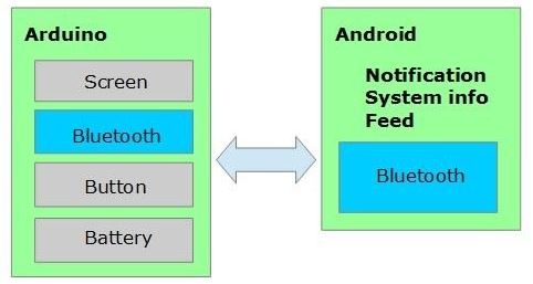

第一步:系统结构设计
如上图所示,Retro Watch的结构比较简单:硬件平台基于Arduino,上面只有一个控制按钮。另外,我还开发了基于安卓系统的应用,让手表可以通过蓝牙和安卓设备进行连接,这样我们就可以通过Retro Watch查看安卓设备上的RSS推送和系统通知了。

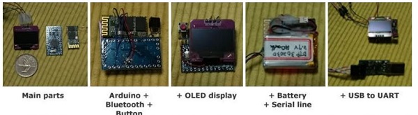

第二步:组件准备
因为我们要做的是一个智能手表,确保各个组件的小巧也是关键之一。
Arduino微控制器
我选择的是最小巧的Arduino,Pro Mini,这是一个Uno R3的轻量级版本。上面甚至没有USB接口芯片,所以还需要额外准备一个USB转UART模块。这款Arduino有两个工作电压不同的版本(3.3v/5v),我选择的是3.3V的版本,因为蓝牙模块和显示屏都支持3.3V,3.7V的LiPo电池也能正常使用。
3.3V版本的Arduino的工作频率为8MHz,5V版本的工作频率为16MHz,但8MHz足够使用了。
一般Arduino Pro Mini的核心处理器件是ATmega328单片机,其RAM为2KB;而只配置有1KB RAM的ATmega128的Arduino版本是不够用的。
蓝牙
HC~06蓝牙模块比较常见。其中有一款带有一个接口板,上面包含一个重置按钮和一个LED,但体积也相对较大。鉴于接口板对本项目没多大意义,还额外增加了成本,所以这里选择的不带接口板的HC~06。
显示屏
我们需要一块足够小、功耗足够低的显示屏。我最后选择了Adafruit的0.96英寸的128×64 OLED显示屏,支持I2C,SPI,可以很方便地和Arduino进行连接。我这里选用的是I2C和SSD1306驱动芯片。
电池
我的选择是3.7V LiPo电池,容量为140mAh。一般使用可坚持7小时。同样,选择电池的尺寸很重要。
其它
除了线材等组件之外,还需要用到一颗10 kΩ电阻(用于按钮连接)。

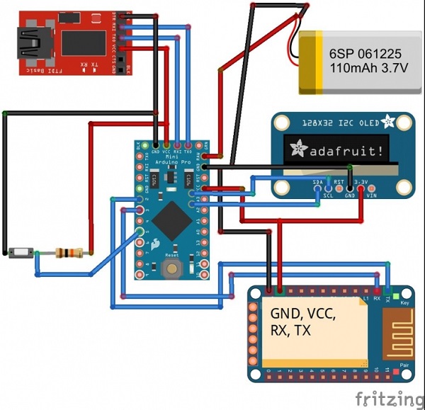

整个系统的硬件结构连接图如下所示:
蓝牙连接Arduino:
·VCC ~ 3.3V
·GND ~ GND
·TX ~ D2
·RX ~ D3
OLED连接Arduino:
·GND ~ GND
·VCC ~ VCC
·SDA ~ A4(模拟引脚4)
·SCL ~ A5(模拟引脚5)
如果使用的是SPI接口,则可以参考Adafruit教程按如下方式连接:
·D1 : MOSI ~ Arduino D11 (MOSI)
·D2 : MISO ~ Arduino D12 (MISO)(可选)
·D0 : CLK ~ Arduino D13 (SCK)
·DC : DC(数据命令)~ Arduino D8(或其它)
·CS : CS(芯片选择) ~ Arduino D10 (SS)
·RES : RESET ~ Arduino D9 (或其它)
按钮:
连接方式如图,注意这里要用到一个10 kΩ电阻。
电池连接Arduino:
·正极 ~ RAW
·负极 ~GND
USB转UART模块连接Arduino:
·3.3V ~ VCC
·TXD ~ RXD
·RXD ~ TXD
·GND ~ GND

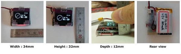

安装尺寸如下:

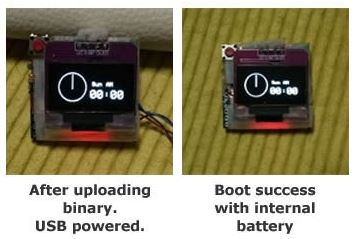

编译和上传:
以上步骤完成之后编译上传,成功之后显示屏上面会显示RetroWatch Arduino Logo和Adafruit Logo。Logo之后屏幕会显示00:00,如下图所示:

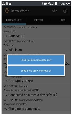

安卓软件安装之后检查一下系统是否授予了其读取通知的权限。
接下来打开手机蓝牙,将安卓手机和Arduino的蓝牙进行配对。然后在RetroWatch软件中选择连接好的Arduino,界面上显示“Connected”即表示连接成功。
点击菜单,选择Data transfer to Watch(传输数据到手表),然后设备会用过蓝牙将时间和信息传输到智能手表。
因为手表硬件的性能有限,很多功能我们需要通过安卓应用实现,手表本身的主要功能是显示。在安卓应用中,你可以设置可推送消息(仅支持英文字符显示)和状态通知(手机电池电量和信号强度等)的类型,也可以推送应用中订阅的RSS(可以订阅天气RSS,用来在手表上显示天气)。更新每30分钟同步一次。
另外,应用中还提供了65个不同的显示图标,你可以自己定义设置。

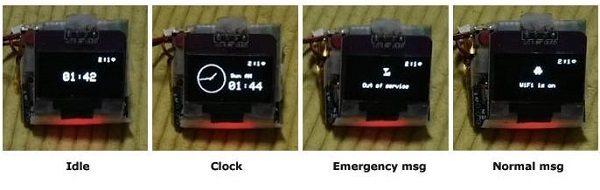

安装就绪之后就该探索一下我们的智能手表了。智能手表的系统按照以下模式工作:
启动显示: 显示Logo,手表启动。

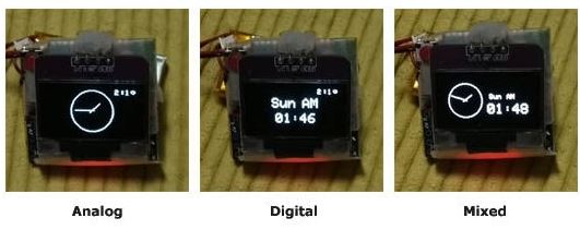

时钟显示: 显示与之相连的安卓手机上的时间。另外,时间的显示还可以修改,目前提供了模拟显示、数字显示和混合显示三种模式。如果你点击一下按钮,则手表进入紧急信息显示模式。如果10分钟内没有什么数据更新和操作,则显示界面会切换到待机界面。
紧急信息显示: 当用户点击按钮或有新的紧急信息输入时,手表进入这一模式。用户可以再次点击按钮查看下一条信息,10秒不操作,手表也会自动显示下一条信息。信息显示完成之后,手表切换到普通信息显示。因为RAM只有2KB,非常小。所以该智能手表最多存储3条紧急信息,多于3条时则自动删除最旧的信息。
普通信息显示: 紧急信息展示完成之后手表会继续展示普通信息,点击按钮或5秒不操作就显示下一条信息。信息显示完成之后,手表切换回时钟显示。普通信息最多存储7条。
待机显示: 如果10分钟内没有什么数据更新和操作,显示界面会切换到待机界面。在这一模式下,手表界面仅显示指示符(可在安卓应用中选择)和hh:mm模式的时间,其功耗也降低了。在待机模式下点击按钮或收到新信息,手表进入时钟显示模式。

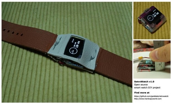

第七步:外部结构制作

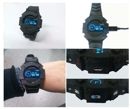

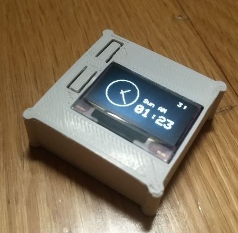

你可以自己手工制作一个简单的包装:
也可以下载3D文件制作一个造型炫酷的手表:
当然,你完全可以选择不戴手表,做个桌面提醒器也不错:
