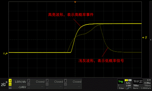

耳听为虚,眼见为实,ZDS2000系列示波器提供了一种最简单、有效的方式——无限余辉,可以让捕获到的信号一直停留在显示上,再配上ZDS2000系列示波器特有的330K“波形刷新率”,在高波形刷新率的条件下,让所有的异常信号无处可逃。
图1 异常信号的影子
一般来说,异常信号概率较低,不同于正常信号,所以图1中浅灰波形(低概率)很有可能就是我们要找的异常信号,但可惜的是,虽然看到了异常,但却还不能查看其细节及做进一步分析,因为还欠缺将异常数据保存下来。

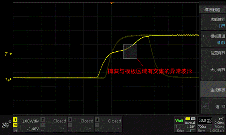

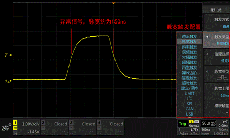

通过Step1,可以大概了解到异常信号的特性,将其特有的条件视为触发条件,利用触发可快速的捕获异常信号。ZDS2000系列示波器免费标配了多种“触发类型”,其中包括11种基础触发,21种协议触发。另外,用户还可根据波形的形状特性,使用“模板触发”,让触发更加随心所欲。
图2 使用脉宽特征触发捕获异常
图3 使用模板触碰捕获异常

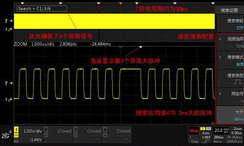

仅仅通过波形的直观表现来分析异常信号远远不够,只有将波形各项指标精确量化,才能看透波形异常的本质。ZDS2000系列示波器标配的51种“真正意义”的参数测量,会把屏幕上捕获的所有波形进行统计分析,得出每一项的当前值、最大值、最小值、平均值、标准差、统计次数,用户通过观察最大值和最小值可快速了解波形中可能存在的异常,通过观察平均值、标准差可快速评估信号特性。
图 4参数测量查找异常信号

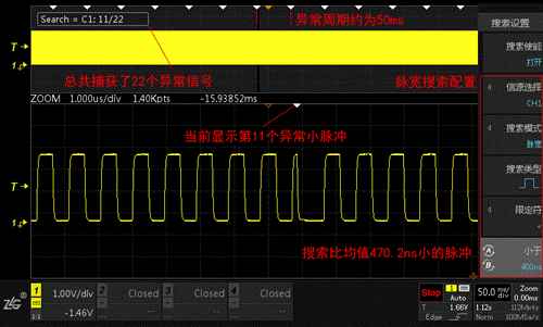

在调试异常信号时,我们通常需要明确,异常出现的频率是多少,是不是周期性出现的呢?为了弄清楚这些问题,一般需要长时间记录波形,然后基于这样一个庞大的数据库去定位和分析异常。ZDS2000系列示波器标配的“搜索功能”,可以在海量的数据中快速定位出感兴趣的信号,并自动做出标记,用户通过观察标记可快速了解异常的位置、频率、周期等特性。
图5 搜索异常大脉冲
图6 搜索异常小脉冲
