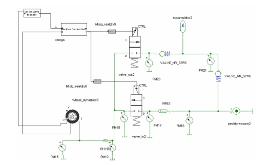

为使ABS模型不用进行数学模型转换和简化就可在不同组织和仿真产品之间方便地交互,在Ansoft机电系统仿真分析平台Simplorer中建立一个车轮的ABS模型时,采用了国际标准的VHDL-AMS建模语言,其模型如图1所示。
图1中,ECU通过轮速感应器监测车轮的转速,当车轮快要抱死时,ECU会发出指令给电磁阀,通过调节进油阀和出油阀的开关信号,调节输入车轮制动分泵的油量,以“一放一收”的形式来控制刹车,使车轮处于一种临界抱死的间歇滚动状态,避免车轮抱死现象的发生,防止侧滑和跑偏。
图1:采用VHDL-AMS建模的ABS行为级设计模型。

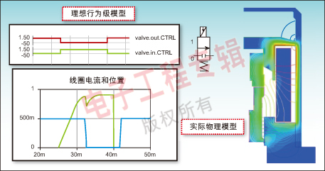

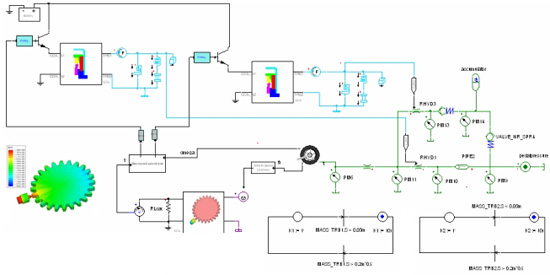

图1虽然建立了车轮的动态模型,但由于速度传感器和电磁阀采用的是行为级模型,不能精确地模拟其电磁特性,因此仿真的模型和实际的系统之间具有一定的差距。为此,采用了Maxwell 2D/3D分别对电磁阀和速度传感器进行基于物理原型的精确建模和有限元分析,并通过参数化设计提取其Simplorer系统仿真模型,从而在Simplorer中建立了基于物理原型的设备级ABS仿真分析模型,使仿真的结果更逼近真实系统的测试结果。

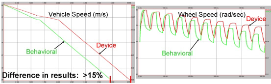

由上述内容可知:行为级ABS模型可快速测试和分析ABS的工作特性、验证控制原理,并预测车轮和车辆速度降为零的时间,但由于其不能精确地考虑速度传感器和电磁阀实际的电磁特性,因而仿真的结果和设备级模型相比,具有一定的差距,而这一差距就可能酿成车祸。由于基于物理原型的仿真结果可无限精度地逼近真实的测试结果,因此Ansoft公司可针对ABS的设计,提供从部件到系统、从行为级到设备级的多层次设计解决方案。
图2:行为级和基于物理原型的电磁阀设计模型及控制信号对比。
图3:基于物理原型的设备级ABS仿真分析模型
图4:行为级ABS和基于物理原型的设备级ABS仿真分析结果对比

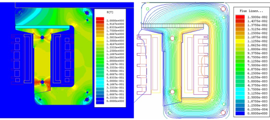

在汽车点火系统中,由于点火器所需要的高压电弧特性(电压高低、能量大小、电弧延续时间长短等)对发动机点火过程和运行性能有很大影响,因此需要对点火线圈进行了精确的建模和有限元分析。为了加速仿真分析和研发的进程,在前期研发阶段,可采用Maxwell 2D对点火线圈进行了建模和有限元分析(此时暂不考虑三维边缘效应、副边绕组的感性耦合、铁心损耗和绕组的涡流损耗等),并通过参数化设计,获得点火线圈最优的电磁特性。

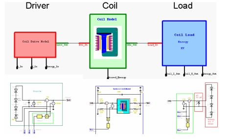

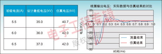

此外,为分析和测试整个点火系统的性能,采用了Simplorer来实现电子控制,建立基于物理原型的点火系统仿真分析模型。仿真结果表明:点火系统上输出的电压能达到设计要求,且和实际测试结果波形基本吻合(为减小误差,使仿真分析的结果无限精度地逼近测试结果,需要进行一些后续工作,包括:建立Maxwell和Simplorer协同仿真分析模型进行测试、建立点火线圈的三维模型并基于三维有限元分析来计算电容和铁耗、采用设备级的IGBT做系统仿真等)。

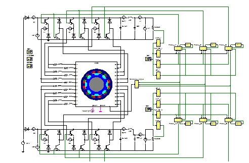

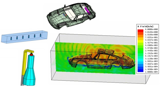

Ansoft虚拟的设计平台还可方便地实现EV/HEV的电机从部件到系统的精确设计,包括:基于RMxprt的磁路法快速设计和方案优选、基于Maxwell 2D/3D的有限元精确设计和各种正常及故障工况测试、基于Simplorer的电机及驱动系统设计和分析、以及汽车系统的EMI/EMC分析等。例如:火花塞在工作时会对汽车造成很大的电磁干扰,从而使其它设备误动作或控制失常。为精确分析其电磁特性及所造成的干扰,可采用Maxwell 3D进行精确建模,并通过Maxwell和HFSS之间的场耦合,将火花塞在正常工作时产生的电磁干扰耦合到HFSS,进而分析该干扰对整个汽车造成的影响,如图9所示。
图5:基于Maxwell 2D有限元分析的点火线圈磁密及磁力线分布
图6:基于物理原型的Simplorer点火系统仿真分析模型
图7:基于物理原型的Simplorer点火系统输出电压及设计指标与实测电压的对比。
图8:基于物理原型的Simplorer EISG系统仿真模型
图9:基于Maxwell和HFSS场耦合的火花塞EMI/EMC分析
