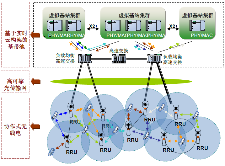

为此,各大运营商都在进行新的无线接入网组网方式的研究。比如中国移动的C-RAN是基于集中化处理(Centralized Processing)、协作式无线电(Collaborative Radio)、实时云计算构架(Real-time Cloud Infrastructure)的绿色无线接入网构架(Clean system)。其本质是通过将基带单元BBU集中放置以减小站址数量,并把室外的远端射频单元RRU通过合适的传输方案拉远到需要覆盖的区域。这种组网方式大大减少了机房的数量,从而减少了建设、运维费用,同时可以采用协作化、虚拟化技术,实现资源共享和动态调度,提高频谱效率,以达到低成本,高带宽和灵活度的运营。图1是C-RAN的组网方式(参考资料:www.c-ran.com)
图1 C-RAN无线接入网组网方式

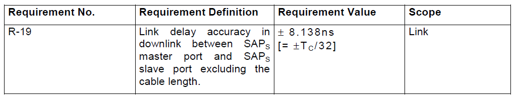

无论采用哪种承载方式,都需要对CPRI信号经过传输后的定时信息的时延和抖动情况进行测试,以确保不会影响CPRI协议本身对于时延抖动的严格要求。目前TD-LTE技术可以允许约200us的时延,因此整个传输链路(包括光纤和传输设备)的时延不应超过这个范围。关于抖动的要求可以参考CPRI的规范,从图2可见,CPRI要求链路时延抖动不能超过8.138ns,要求非常严格。(参考资料:CPRI Specification V6.0)。
图2 CPRI规范对于链路时延精度的要求

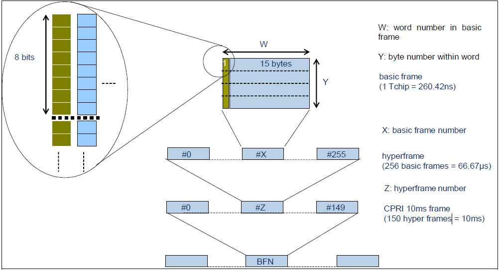

要进行两路信号间的时延和抖动的测量需要在信号中找到相应的同步标志。经过对CPRI协议的研究,发现在CPRI的帧结构中,每66.67us会有一个超帧,如图3所示。(参考资料:CPRI Specification V6.0)。而CPRI的物理层采用ANSI的8b/10b编码方式,每个超帧的帧头会有一个唯一的K28.5码型标识发送,因此可以用这个K28.5码型标识做为测试的依据。
图3 CPRI的帧结构

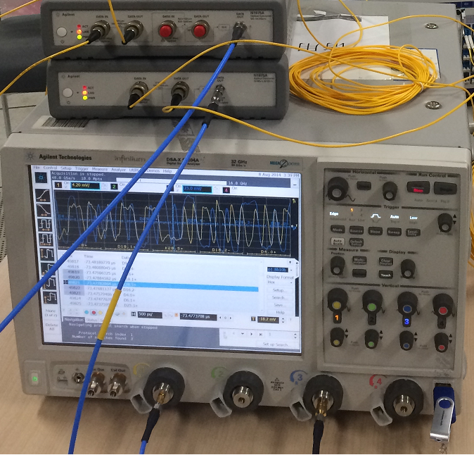

下图是使用DSA90000X实时示波器配合N1075A光电转换器做CPRI时延抖动测试的实际测试环境。
图5 实际的CPRI传输时延抖动测试环境

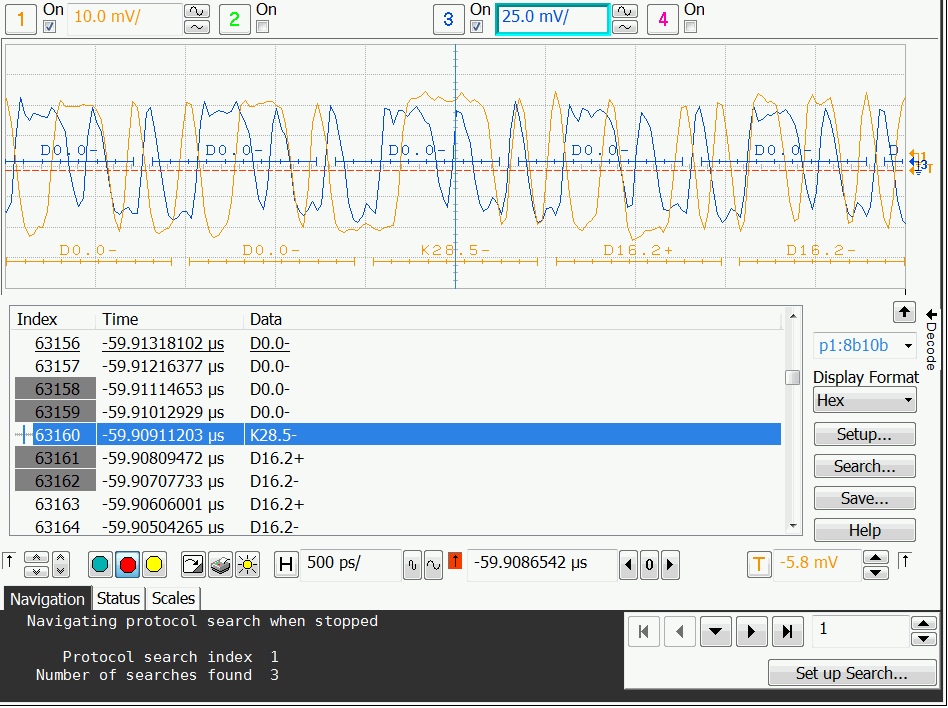

1) 设置示波器对输入信号波形进进行采集,采集时间至少为200us。如图6中黄色通道CH1波形为BBU发出的CPRI信号波形,蓝色通道CH3波形为RRU收到的CPRI信号波形。
2) 设置示波器对通道CH1和通道CH3的波形进行解码,并分别搜索CPRI超帧头的同步字符。
3) 记录通道CH1第一个同步字符K28.5发生的时刻,如图6中的值为: -59.90911203us。

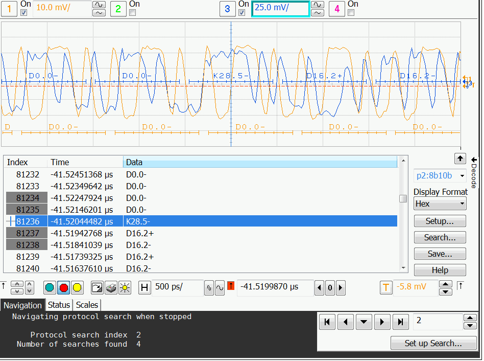

4) 记录通道CH3中后续的同步字符K28.5发生的时刻,如图7中的值为:-41.52044482us。
5) 把两个测量结果相减即为光纤加上传输设备造成的时延。即传输系统时延=-41.52044482us -(-59.90911203us)= 18.38866721us。

图6 BBU发出的CPRI信号解码结果
图7 RRU收到的CPRI信号解码结果

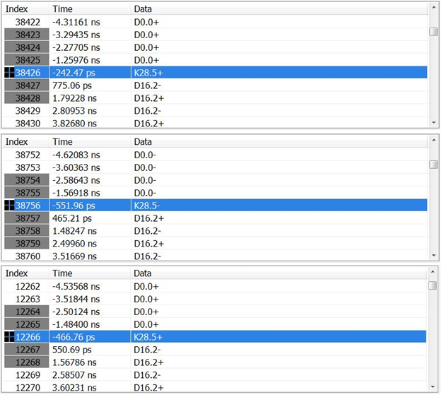

2) 设置示波器对通道CH1的K28.5同步字符触发并进行多次波形采集,这样通道CH1的同步字符会一直保持在时间的零点,即屏幕的正中央。如果系统有抖动,通道CH3的K28.5同步字符的发生时刻会有左右的时间变化。图9分别是三次测量中,通道CH3的K28.5同步字符发生的时刻,可以明显看到时延的变化情况。
图9 三次测量中时延的变化情况

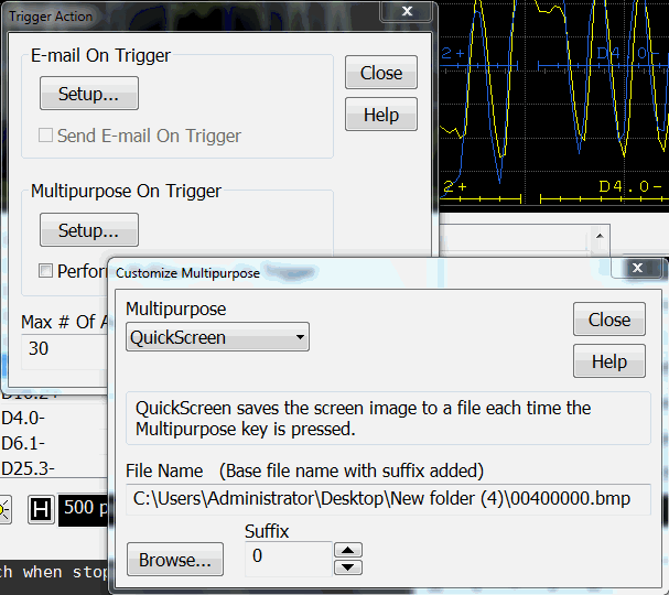

3) 在示波器的Trigger Action里设置自动保存测量结果,如图10所示,可以设置自动保存测量结果的次数。随后用户可以对测量结果进行整理和统计分析。
图10 设置自动保存每次测量结果的拷屏
