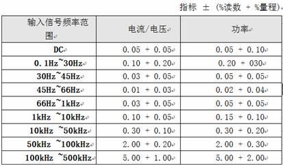

  在测试仪器行业,精度是仪器最重要的指标之一。精度是指仪器测量值的误差范围。误差类型分为“与测量值成比例的误差”和“与测量值大小无关的固定误差”,一般仪器的精度指标是这两种误差之和。比如,功率分析仪PA6000在工频段(45Hz~66Hz)的功率精度为0.02%读数+0.04%量程,如表1所示。其中,读数误差是与测量值成比例的误差,而量程误差是固定误差,也就是满量程误差。
  表1 PA6000测量精度

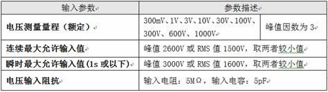

  假设选择功率分析仪PA6000测试220VAC市电信号,其电压量程如表2所示。
  表2 电压测量量程
