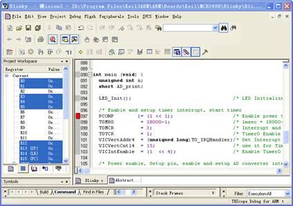

  图1 断点调试
  1. 使用鼠标操作设置、删除断点
  在程序窗口(包括C语言、汇编和反汇编窗口)中, 用鼠标双击需要设置断点的程序行,则在窗口左边的状态条中出现红色的断点标志如图2所示,完成设置断点操作。再次用鼠标双击该程序行,窗口左边的红色断点标志消失,则为删除断点操作。
  图2 简单断点

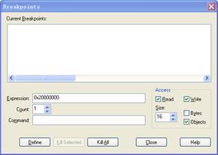

  在Keil MDK环境下,进入仿真状态之后,打开【Debug】菜单下的【Breakpoints】选项。在Breakpoints窗口即可定义变量操作断点。
  具体定义方法:在Expression内输入变量的地址,然后选择读写属性,并正确设置字节范围,最后点击Define即可。例如,在地址0x20004000开始,16字节范围内,定义读写断点操作,具体设置方法如图4所示。
  图4 定义读写操作断点

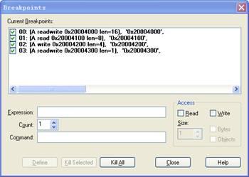

  在图4中点击Define之后,断点即可设置成功,如图5所示。图5中共定义了4种类型的断点。具体意义如下:
  ? 断点1:表示在地址0x20004000开始,16字节范围内,出现读或写的操作,则中断。
  ? 断点2:表示在地址0x20004100开始,8字节范围内,出现读的操作,则中断。
  ? 断点3:表示在地址0x20004200开始,4字节范围内,出现写的操作,则中断。
  ? 断点4:表示在地址0x20004300开始,1字节范围内,出现读或写的操作,则中断。
  图5 Breakpoints定义断点窗口
  注意:len表示在一个地址范围内该断点有效,len必须为1,2,4,8,16,32乘2递增,同时地址必须处于len的起始位置。例如len=16,则地址必须为0x10字节对齐, 0x40000010为有效的起始地址,而地址0x40000018为无效,将被系统强行修正为0x40000010。
