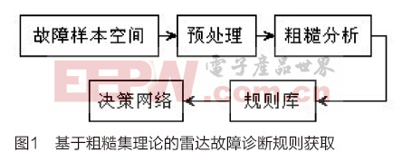

3.2 雷达故障诊断过程
首先需要获取雷达故障诊断决策规则,规则的获取根据已知数据样本获得初始的知识表达系统,消除决策信息系统中的重复成员,使其不含有属性及属性值相同的成员。
通过知识约简获取故障诊断规则,建立故障诊断决策规则库,如图1所示,具体方法如下:
(1)提取用于训练的数据变为符合粗糙集理论要求的决策表系统
,其中
, 是对象的有限集合,即故障域,C为条件属性集合,即故障征兆属性集合,D为决策属性集合,即故障决策属性集合;
(2)利用领域知识,对条件属性值进行量化处理;
(3)样本相容性检查,删除不相容的样本;
(4)利用知识的充分性理论对样本进行简化,消去样本集中的重复信息;
(5)利用混沌遗传算法求出最小的条件属性集;
(6)根据最小的条件属性集和相应的原始数据,建立故障诊断规则库;
(7)根据故障诊断规则库建立故障诊断决策网络。
运用上述获得的决策规则网络进行故障诊断,对已知的故障问题进行预处理,然后根据得到的故障征兆值在网络中进行匹配,得到故障诊断的决策属性。
