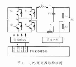

图1是本文提出的数字控制UPS逆变器的结构框图。主电路采用了全桥结构,控制电路是以TI公司的电机控制专用DSP芯片TMS320F240为核心的全数字控制器[2]。Lf和Cf为逆变器的输出滤波电感和滤波电容,rL和rC分别为滤波元件的串联寄生电阻。考虑到控制的精确性和产品的成本,控制系统采用了电阻取样,主功率电路与控制电路共地的系统控制方法。Rs1和Rs2为输出电压取样电阻,Rc为电感电流取样电阻。电压和电流取样信号通过采样网络,输入到DSP的A/D转换口。DSP的PWM模块输出4路PWM信号经过驱动电路之后驱动4个IGBT管。

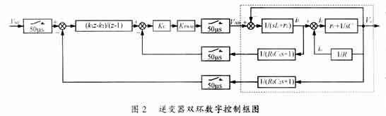

逆变器的控制有许多方案[3],本文的UPS逆变器采用了电感电流模式的数字双环PI控制方法,具体的逆变器数字控制框图如图2所示。图中的虚线框内部分为逆变器的主电路,Vref为存储在DSP程序空间内的正弦波数据表,VAB为逆变桥两桥臂中点间的电压。为了抑制反馈量中的高频噪声,提高采样的精确性,反馈通道中增加了阻容低通滤波器。电压误差信号经过数字PI调节之后的输出作为电流环的指令,电流误差信号再经过比例调节得到电流环输出。电流环输出与定时器产生的三角波比较后得到四路门极脉冲。

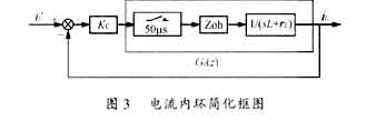

图3为简化的电流内环框图,Zoh为零阶保持环节,它的s域传递函数为
,其中Ts为采样周期。
本文设计的电压和电流采样周期均为50μs。电流环的开环脉冲传递函数为:

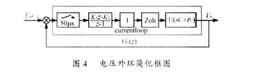

图4为简化的电压外环控制框图。其中
为电压外环数字PI控制器脉冲传递函数的一般形式,K1-K2=KITs,KI为积分系数。
由于上面设计的电流内环的跟踪速度远快于电压外环,在设计电压外环时,作如下合理的简化:设电感电流已经能够跟踪指令电流,这样可以假设电流内环为一个单位比例环节1,从而得到电压外环的开环脉冲传递函数为:
(忽略了电容的串连电阻rC),其闭环传递函数的特征方程为:
。同样根据无差拍控制原理,令特征根为0,得到K1可以为任意常数。根据K1和K2的关系并结合仿真的方法可以确定K1。

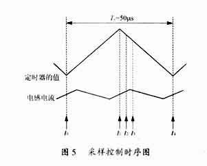

图5是本文提出的一种采样控制时序示意图。t0-t4为一个开关周期,由于采用了倍频单极性的正弦波脉宽调制方法,输出滤波电感的脉动频率是开关频率的两倍,这样可以缩小滤波元件的体积。在定时器周期中断的t1时刻,同时启动两路A/D转换器,进行电压和电流反馈量的采样,t2时刻A/D转换结束,立即进行双环控制算法的执行直至t3时刻。在定时器下溢中断的t4时刻,将计算所得的比较值CMPRx载入。显然,在这种采样控制方法中,控制点相对于采样点只延时了半个开关周期,比许多文献[4][5]报道的延时一个开关周期的采样控制方法,控制的实时性得到的很大的提高,仿真和实验都验证了这一点。

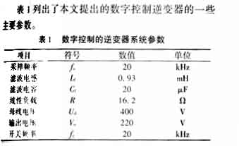

表1列出了本文提出的数字控制逆变器的一些主要参数。
