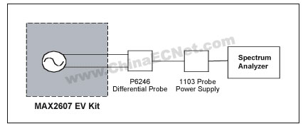

测试设备
频谱分析仪—Agilent Technologies 8562EC
差分探头—Tektronix P6248
探头电源—Tektronix 1103
电源
MAX2607评估板
装置与测试条件
测试装置如图1所示,MAX2607的差分输出(OUT+和OUT-)连接到差分探头的两个输入引脚,其它端连接到探头电源,将外部电源提供给探头。探头电源输出与频谱分析仪连接,测试条件如下:
VCC = 3V
输出频率= 197MHz
VTUNE = 0.4-2.4V (本例中,已选择外部电感,LF,使VTUNE近似在其调谐范围的中点)
差分探头设置为1:1衰减。
频谱分析仪设置
幅度单位:伏特
中心频率:197MHz
间隔: 1MHz
带宽分辨率:10kHz

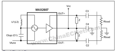

输入、输出网络及其测量
图2. 典型工作电路
初始元件值(参考图2):
调节L3,当VTUNE接近其调谐范围中点时能够得到197MHz的输出频率。对应的电感值为100nH。
C1 = C4 = 1000pF
C2 = C3 = 330pF
Z = R2 = R3 = 1100k

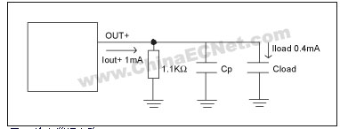

差分输出送入差分探头的输入端,输入阻抗为400k与1pF电容并联,相当于单端2pF电容。这样,可以认为RLOAD是2pF电容(CLOAD),电抗为-j400。此外,还须考虑电路的寄生电容。电路如图2所示,测量差分电压为320mVP-P。等效于在2pF负载电容上得到单端160mVP-P输出,流过负载的电流ILOAD为0.4mA,如图3所示。
图3. 输出谐振电路
利用上述结果,寄生电容CP近似为2.87pF。电容与1k电阻并联后,实部阻抗大约为270。
利用分流公式:
因此,CP的计算是正确的。

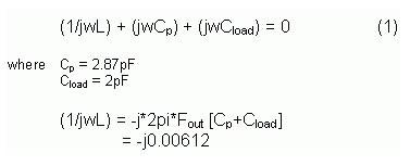

通过上述分析,为了提高差分电压VOUT,需要使用上拉电感,并使其与CP和CLOAD并联电容谐振,可以计算出该电感值为:
因此,L = 130nH。最接近的标准电感为120nH。
最终电路和结果
参考图1:
C1 = C4 = 1000pF
C2 = C3 = 330pF
Z = L4 = L5 =120nH
R3 = R4 = 开路
结果
VCC = 3V, Idc = 2mA, VTUNE = 1.4V
输出频率 = 197MHz
差分输出电压 = 860mV RMS = 2400mVP-P
