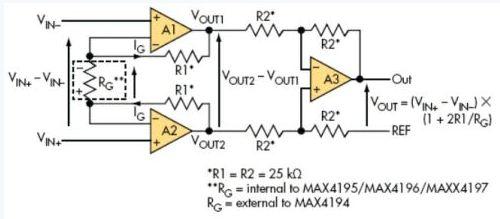

  传统IA使用三个运放搭建成一个输入缓冲级和一个输出级电路(图1)。输入缓冲级电路提供全部差分增益、单位共模增益和高阻抗输入,差分放大器输出级提供共模增益为零的单位差分增益。这种IA可以用于许多场合,但它的简单性掩盖了两个重要的缺点:可用的输入共模电压范围有限,交流CMRR也有限。
  在传统的三运放仪表放大器中,输入缓冲级电路提供了所有的差分增益、单位共模增益和高阻抗输入。

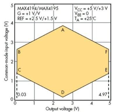

  基于三个运放架构的IA仅具有有限的传输特性(图2)。在输入共模和输入差分电压的某种组合条件下,这种架构中的缓冲放大器A1和A2的输出很容易达到电源电压轨而饱和。在这种状况下,IA将无法抑制输入共模电压。
  仪表放大器在不同共模电压处的有限传输特性(在高增益处眼图有所压缩)。
  因此,大多数三运放IA的数据手册都给出了可用的输入共模电压对输出电压的曲线图。因为输出电压只是按比例缩放的输入差分电压,因此这种图中的两个轴也可标记为“输入共模电压对输入差分电压”。六边形内的灰色区域代表了“有效”工作区,在这个区域内放大器A1和A2的输出不会饱和至电源电压轨。
  请注意,图2所示的图形对单电源应用有重要的含义。共模电压很容易接近电路地电平,这是灰色区域不能延伸到的地方!因此某些应用(如低边电流检测)不能使用传统的三运放IA,因为它们的输入共模电压等于地电平。

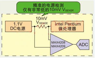

  如今的便携式电子设备对有效功率管理的需求越来越大,这重新引起了人们对电流检测放大器的兴趣。地电平检测IA可以用作存储器模块或微处理器的内核电压路径中的高边电流检测放大器(图4),也可以用作H桥功率电子转换器反馈路径中的低边电流检测放大器。
  为检测计算机应用中的大电流,可以将地电平检测IA用作内核电压路径中的高边电流检测放大器。
  这些应用中的电流特别高(有时接近90A),因此检测电压必须非常小才能避免在检测电阻上产生过多的功率损失。通常,这个检测电阻可能是电源电感本身的ESR。为精确读取这个很小的检测电压,输入偏移电压与将被高精度放大的最小检测电压(即最小负载电流)相比必须非常小。
  计算机硬件的内核电压可能在0.9到1.5V范围内变化,因此这种很小的检测电压必须在很低且不断变化的共模电压环境下测量。诸如MAX4208这样具有低VOS、高CMRR且架构针对单电源应用专门优化过的IA就非常适合这种应用场合。
