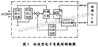

1 恒流型(CC)电子负载结构框图介绍
恒流型(CC)电子负载是用来测试电压源的多种性能的专门设备。本文介绍一款恒流型电子负载的新方案,他基于反馈控制理论,采用模拟PI调解器,控制N沟道大功率MOSFETDE的导通强度,实现对被测电流的无静差控制。其控制精度高,电路简单,成本低廉。图1为恒流型电子负载的结构框图。直流稳压电源框是一款直流稳压电源电路,他提供恒流设定电压、PI调节器工作电压、电流检测和转换电路的工作电源,要求必须具有的功率输出和较高的电压稳定指标。恒流设定电路可提供线性的可调负极性电压输出。PI调节器由普通的运算放大器构成,PI参数用实验的方法调为最佳。执行机构为N沟道MOS管或MOS管组。

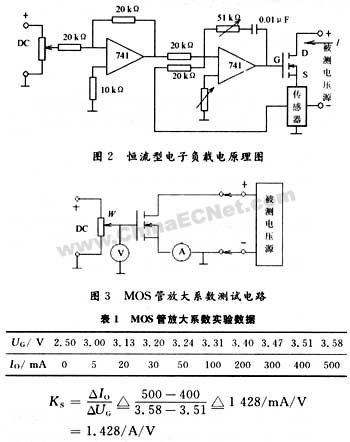

要实现一个无静差调节控制,就必须采用比例一积分一微分控制规律。对本控制对象,采用比例一积分(PI) 控制就能满足要求。硬件电路如图2所示。电路主要由倒相器,PI调节器,MOS管和霍尔电流传感器组成。设计时一般从控制对象或执行单元进行。首先需要确定的是执行单元的传递函数,即MOS管的放大系数Ks的确定。
2.1 MOS管的放大系数Ks的确定
测试电路如图3所示。被测电压源功率足够大,输出电流满足测试要求。调节给定电位器W,测取MOS管G极电压UG和流过MOS管D-S极的电流IO得到一组实验数据记录在表1中,从表中可以看出,当UG≤2.5 V时,MOS管不导通,IO=0,称为死区。在UG>2.5V后,MOS管开始导通,当UG>3.3 V后,其关系呈线性变化。在线性段求取KS。

也就是霍尔电流传感器转换系数的确定。设计中用到的电流传感器为霍尔传感器,输入为电流,输出为电压,经测试确定霍尔系数K=0.8 V/A,即当传感器的输入端电流为l A时,输出端的电压为O.8 V。β=K=0.8 V/A。
2.3 PI调节器静态放大系数Kp的确定
根据负反馈闭环控制原理有:K=βKpKs=1得:Kp=l/βKs△0.875 V/A。根据此值,选取调节器输入、输出电阻值,以满足RF/RI=Kp。
2.4 各电压极性的确定和控制原理简述
各电压极性一般是由后向前推得,MOS管的控制电压UG为正(+),也就要求PI调节器的输出为正(+),又考虑到霍尔电流传感器的输出始终为正(+),为了构成负反馈控制,则PI调节器的给定电压应为负(一)。所以PI调节器采用负相输入,由前一级的倒相器将由电位器w产生的可调正电压变为可调的负电压,作为恒流设定值加在调节器的输入极,与由霍尔电流传感器提供的电流反馈电压进行比较,根据偏差量和正负极性由PI调节器实现比例一积分调节,以实现电流(IO)恒定。改变积分电容的大小,以满足响应快速性和稳定性要求。
3 实验研究结果
表2是实验实测数据,从数据规律看,UGD(电位器w)和MOS管漏、源极电流IO成较好的线性关系。且IO/UGD=1/β=1/0.8=1.25。实验中的调节响应的快速性和抗扰性能都能调为最佳。
