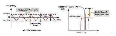

  某一大型半导体厂商在解串器的并行总线上实现了SSCG功能。SSCG功能能够通过将辐射峰值能量 扩展到更宽的频带上来减少辐射。如下面的图1所示,频率变化发生在额定时钟中心频率(中心扩频调制)附近,扩展的频谱为正或负1.0%(fdev)。在接 收器并行总线端,输出以千赫兹(fmod)的调制速率随时间调制时钟频率和数据频谱。定制的串行解串器芯片组的目标客户是要求所安装电子设备具有低EMI 辐射特性的汽车厂商。

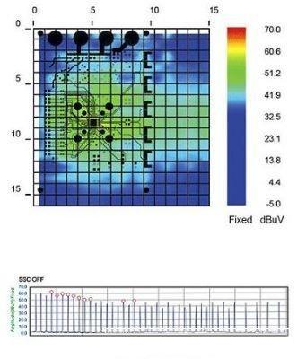

  该公司期望用令人信服的量化证据来向汽车厂商说明SSCG功能可以有效降低EMI辐射。为了实现这 个目标,设计团队首先在SSCG功能为“关”的情况下将待测器件(DUT)放其内部扫描仪上,加电,然后在PC中捕获辐射特性。为了进行有效的对比,在打 开SSCG功能的情况下,对同一待测器件进行了扫描。
                  极近场扫描系统完成了空间和频谱扫描后显示并生成了以下辐射特性图。需注意的是,扫描结果叠加在Gerber设计文件上,因此这样对结果进行分析可以立即确定待测器件中的具体辐射体。
  图2显示了SSCG功能为“关”时待测器件的辐射特性

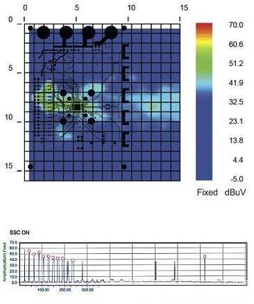

  图3为SSCG功能为“开”时待测设备辐射的空间和频谱(幅度与频率)特性。通过对比,可以发现辐射已经显着减少
  对测试结果进行比较之后,设计团队发现由于使用了SSCG功能导致电磁辐射显着减少。汽车电子工程 师最大的挑战在于减少EMI辐射。客户支持团队每次向汽车厂商客户展示这些结果时,他们普遍都表现出了极大的兴趣。任何降低EMI的功能(此案例中为 SSCG功能)都可以缩短上市时间、降低屏蔽和成本支出。

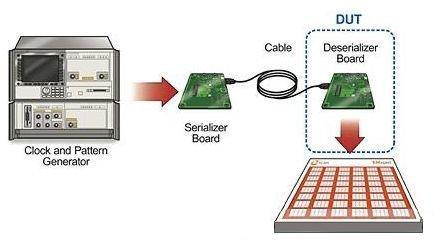

  为了量化比较半双工解串器与新一代全双工设计的辐射特性,设计团队再次使用了内部的EMI极近场扫描仪。他们将原来的半双工板放在扫描仪上,进行基线测量。对待测器件加电后,他们在PC上激活了扫描仪。
  图4:半双工和全双工串行解串器器件的EMI扫描的测试环境
  采用同样的测试设置,设计团队用新一代全双工芯片组板替代了基线板,同时也针对每一条特性保持了同样的规格。如上文所述,需注意的是,空间扫描叠加在每次生成的Gerber设计文件上,以帮助工程师可以确定任何存在的辐射源。
