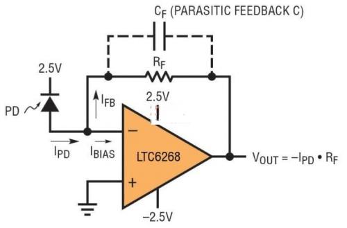

  电二极管广泛见诸于众多的应用,其用于把光转换为随后可在电子电路中使用的电流电压。此类应用从太阳能电池到光数据网络、从高精度仪器到色层分析再到医疗成像等均在其列。所有这些应用都需要用于对光电二极管输出进行缓冲和调节的电路。对于那些需要高速和高动态范围的应用,通常采用如图1所示的跨阻抗放大器(TIA)电路。在该图中,反馈电容显示为一个寄生电容。对于许多应用来说,这是一个为确保稳定性而有意布设的电容器
  该电路让光电二极管处于“光电导模式”,并在其负极上施加了一个偏置电压。两个运放输入之间的虚拟连接把正极保持在地电位,从而在该光电二极管的两端施加了一个恒定的反向偏置电压。可以把光电二极管看作是一个电流源(与光强成比例)、一个电容器、一个大的电阻器和一个所谓暗电流的全并联连接。二极管两端的偏置电压越大,光电二极管电容往往会变得越小。虽然这对速度有益,但在实际中则受限于光电二极管承受大反向电压的能力。
  图1:跨阻抗放大器
  由光电二极管产生的电流(IPD)被TIA电路放大,并通过跨阻抗增益电阻器(这里也称为反馈电阻器,即RF)转换为一个电压。理想的情况是,该电流全部流过RF (即:IFB = IPD),然而实际上,放大器会以运放输入偏置电流的形式“窃取”部分该电流。此偏置电流在输出端上产生一个误差电压并限制了动态范围。增益电阻器越大,这种影响就越厉害。应选择具有足够低偏置电流(以及输入失调电压和输入失调电压漂移)的放大器以实现所需的动态范围和总体准确度,这一点是很重要。
