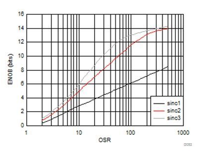

  分流电阻器可用于多种工业应用,并能提供较高的准确度且实现低温度漂移。但是,它们的使用受限于其自身电阻值引起的功耗。在具有高共模电压的应用中,分流电阻器需要AMC1200等隔离式放大器或AMC1304L05等隔离式Δ-Σ调制器(适用于性能最高的系统)。AMC1304L05可提供±50mV的低输入电压范围,从而允许您使用更小的电阻分流器却不会影响性能。
  图1:AMC1304L05——有效位数和过采样率

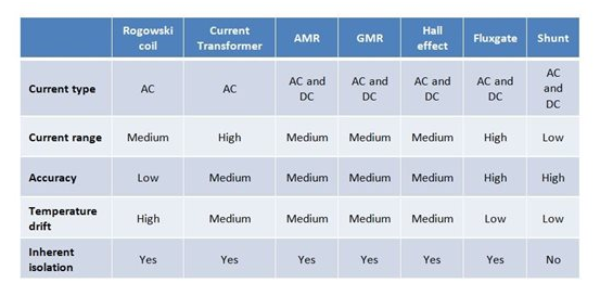

  表1对本文中描述的所有方法进行了比较。
  表1:电流检测方法的比较
