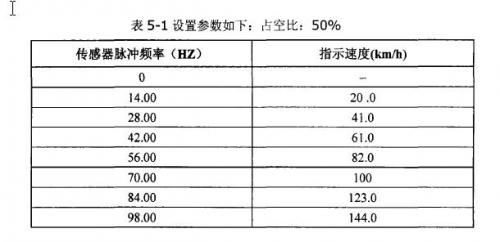

  车速表的车速信号来自于车速传感器脉冲信号,车速传感器输出的是占空比为定值、集电极开路型脉冲信号输入仪表速度输入端。微处理器采样输入端接收到的脉冲信号,然后根据信号的频率来驱动步进电机使指针指到相应车速值处(km/h)。
  例如某款车型仪表测试如下:

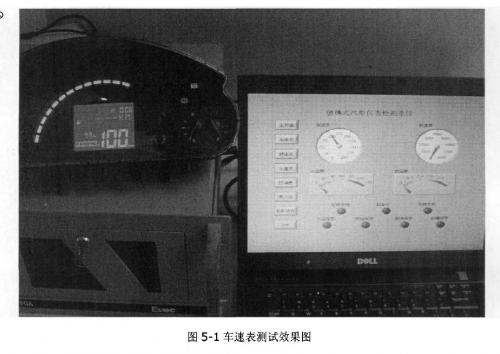

  设置测试速度点,由以上仪表参数可以看出测试点为非连续,我们选择100km/h为测试速度点,仪表显示为数显式,通过测试可以看出,此款仪表车速表满足设计参数要求。
  测试效果图如图5-1:

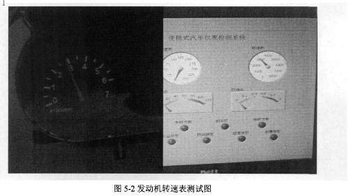

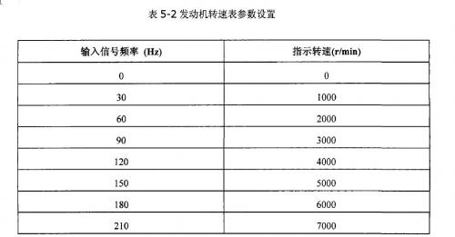

  下面就是本文对发动机转速表检测的实际检测结果:仪表发动机转速表信号来自发动机曲轴传感器,信号占空比为50%的脉冲波信号,测试方法和车速表一致,在此不做赘述。参数设置如下:
  选择3000r/min为测测试点,测试效果如图5-2:

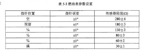

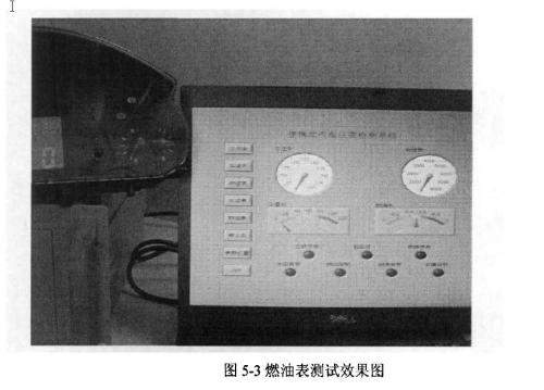

  仪表中燃油表信号来自油箱中的油位传感器,油位传感器为滑动变阻器,模拟信号量,测试仪表参数为:
  本次测试时,参数设置,虚拟仪器指示值和仪表间有暂不考虑误差补偿,2o误差,属正常现象。
  测试效果如图5一3:

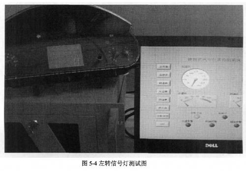

  其中阻丝式又可分为热丝式(电热式)和翼片式(弹跳式),而电子式又可分混合式(带触点式的继电器与电子元件)和全电子式(无继电器)「40].比如弹跳式闪光器,利用电流热效应原理,以热胀冷缩为动力,使弹簧片产生突变动作,来接通和断开触点,实现灯光闪烁。当左/右转向灯亮时,仪表左/右转向指示灯(绿色)会亮起,并伴随继电器的开关而亮灭,输入给组合仪表对应引脚为高电平信号。
  本次测量左转信号灯,效果如图5一4:

  然后我们搭建硬件平台,我们把工控机、PXI模块板卡、信号接线盒、数据通信转换板卡、可编程网络电阻、通信总线包括CAN模块、供电电源、虚拟仪器的硬件部分、以及带待测汽车仪表和报警装置都按照我们的设计要求接好,连接时应注意各个接口的对应端。然后我们在虚拟仪器LabVIEW编程,然后我们进行参数设置,如我们要测汽车的车速表我们就要先设置它的占空比是50%传感器脉冲频率是14.00HZ这时我们用虚拟仪器LabVIEW产生这个信号用来驱动我们的车速表,在车速表质量合格的情况下我们的车速表指针指示应是20km/h如果我们测试的车速表显示是在20km/h加减0.002Km/h的范围内都是质量合格的。其它仪表的检测类似就不一一介绍了。
