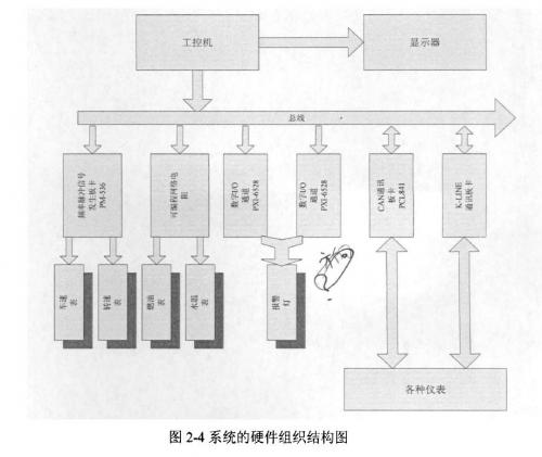

  本文利用NI公司的软硬件系列产品和一块自己研发的数据通信转换卡,根据便携式汽车仪表检测系统所需要的各种模拟、数字、开关、CAN等各种信号参数,采用NI的PXI板卡和数据通信转换卡连接好硬件电路,在此硬件基础上,通过NI公司的LabVIEW软件平台对整个测试系统进行开发,最终研发出一个完整的便携式汽车仪表检测系统的方案。
  1、汽车仪表测试系统的硬件系统主要包括工控机(是整个控制系统的大脑)、PXI板卡(PXI6528是一块静态数字I/O板卡,专门针对某些变化缓慢的数字信号,并且具有24路输入和24路输出,既可以采集数字信号,又可以向外输出)、信号接线盒、数据通信转换板卡、CAN卡、可编程网络电阻、供电电源以及被检测仪表等主要部分,其组织结构图如图2-4所示。

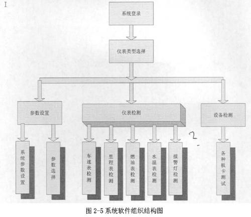

  2、仪表检测系统软件采用NI公司的LabVIEW平台进行设计,本系统采用LabVIEW的图形化程序语言,以一种很直观的方法建立前面板人机界面和程序框图,其组织结构图如图2一5所示。
  3、仪表的测试平台分为两个部分:其中一部分是各种模块功能测试的切换按键;另一部分是模拟汽车仪表板的显示界面,如车速表、转速表、水温表、燃油表、里程指示以及各种报警和开关信号等信息显示。

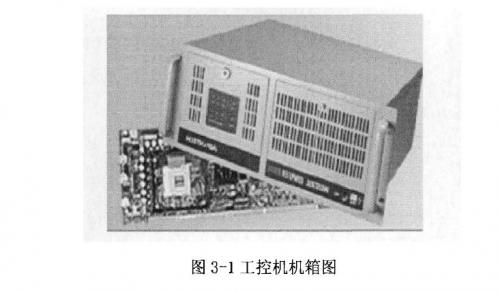

  3.1.1工控机
  工控机即工业控制计算机,但现在的叫法是产业电脑或工业电脑,英文简称IPC,全称IndustrialPersonalcomputer.工控机通俗的说就是专门为工业现场而设计的计算机。如图3一1工控机机箱图
  IPC的技术特点:
  1、采用符合“ElA”,标准的全钢化工业机箱,增强了抗电磁干扰能力。
  2、采用总线结构和模块化设计技术。CPU及各功能模块皆使用插板式结构,并带有压杆软锁定,提高了抗 冲击、抗振动能力。
  3、机箱内装有双风扇,正压对流排风,并装有滤尘网用以防尘。
  4、配有高度可靠的工业电源,并有过压、过流保护。
  5、电源及键盘均带有电子锁开关,可防止非法开、关和非法键盘输入。
  6、具有自诊断功能。
  7、可视需要选配I/O模板。
  8、设有“看门狗”定时器,在因故障死机时,无需人的干预而自动复位。
  9、开放性好,兼容性好,吸收了PC机的全部功能,可直接运行PC机的各种应用软件。
  10、可配置实时操作系统,便于多任务的调度和运行。
  11、可采用无源母板(底板),方便系统升级。
  IPC的主要结构:
  1、全钢机箱
  IPC的全钢机箱是按标准设计的,抗冲击、抗振动、抗电磁干扰,内部可安装同PC一bus兼容的无源底板。
  2、无源底板
  无源底板的插槽由ISA和PCI总线的多个插槽组成,ISA或PCI插槽的数量和位置根据需要有一定选择,该板为四层结构,中间两层分别为地层和电源层,这种结构方式可以减弱板上逻辑信号的相互干扰和降低电源阻抗。底板可插接各种板卡,包括CPU卡、显示卡、控制卡、I/O卡等。
  3、工业电源
  为AT开关电源,平均无故障运行时间达到250000小时。
  4、CPU卡
  IPC的CPU卡有多种,根据尺寸可分为长卡和半长卡,根据处理器可分为386、486、586、Pll、PIH主板,用户可视自己的需要任意选配。其主要特点是:工作温度O一60℃;装有“看门狗”计时器;低功耗,最大时为5V/2.5A.
  5、其他配件
  IPC的其他配件基本上都与PC机兼容,主要有CPU、内存、显卡、硬盘、软驱、键盘、鼠标、光驱、显示器等。
  国内生产工控机的厂家有研祥、华北工控、研华、爱雷丝等。国外的工控机西门子的很出名。工控机箱标准长度为19英寸,高度为4U.
  6、适用领域
  目前,IPC已被广泛应用于工业及人们生活的方方面面。
  例如:控制现场、路桥收费、医疗、环保、通讯、智能交通、监控、语音、排队机、POS、数控机床、加油机、金融、石化、物探、野外便携、环保、军工、电力、铁路、高速公路、航天、地铁等等。
  7、工控机特点
  工控机通俗的说就是专门为工业现场而设计的计算机,而工业现场一般具有强烈的震动,灰尘特别多,另有很高的电磁场力干扰等特点,且一般工厂均是连续作业即一年中一般没有休息。因此,工控机与普通计算机相比必须具有以下特点:
  l)机箱采用钢结构,有较高的防磁、防尘、防冲击的能力。
  2)机箱内有专用底板,底板上有PCI和ISA插槽。
  3)机箱内有专门电源,电源有较强的抗干扰能力。
  4)要求具有连续长时间工作能力。
  5)一般采用便于安装的标准机箱(4u标准机箱较为常见)
  目前工控机的劣势:
  尽管工控机与普通的商用计算机机相比,具有得天独厚的优势,但其劣势也是非常明显的一数据处理能力差,具体如下:
  1)配置硬盘容量小;
  2)数据安全性低;
  3)存储选择性小:
  4)价格较高。
  工控机箱内部结构:硬盘架、光驱架:硬盘架一般分两种,一种是分拆式,一种是压卡式。
  品质优异的机箱一般都带金属弹簧防震功能;安装硬盘数量一般从4-15个。
  底板:底板的规格有多种;主要以主板的规格来划分。普通的主板一般都可以安装;其中52Omm以下长度的机箱是安装不了12*13的强大板的主板的,必须要520mm长度的机箱才能安装。
  压卡条:主要起固定作用。有安防监控的安装视频长卡,或者是工业CPU长卡时,必须要固定长卡,以免使用过程中出现晃动,不牢固等现象。
  后槽的扩展:有7槽或14槽两种;14槽的背板主要的用途是安装多路视频卡,比如有些大型的监控系统,则要64路,或者128路时,必须要换成14槽的背板。
  工控机箱的导热:散热结构的合理性是关系到计算机能否稳定工作的重要因素。目前最有效的机箱散热解决方案是利用互动散热通道结构散热:外部低温空气由机箱前部12Omm高速滚珠风扇和机箱两侧散热孔吸入进入机箱,经过硬盘架、南北桥芯片、各种板卡、北桥芯片,最后到达CPU附近,在经过CPU散热器后,热空气一部分从机箱后部的两个80mm高速滚珠排气风扇抽出机箱,另外一部分通过电源风扇排出机箱。机箱风扇采用滚珠风扇,其优点是风量大、转速高、发热少、寿命长、噪音低,避免了过大的噪音,真正实现了“绿色”散热。
  8.工控机箱的抗震
  工控机箱在工作的时候,由于机箱内部的光驱、硬盘、机箱里的多个风扇在高速运转的时候都会产生震动,而震动很容易导致光盘读错和硬盘磁道损坏以至丢失数据,所以机箱的抗震性也是我们机箱关键的一个结构设计方案。因为考虑到机箱的抗腐蚀、导电、导热等的内部要求,我们的机箱减震系统全部采用金属材料制成,这比起用橡胶材料做减震不但能达到上述要求,还能起到抗老化,耐热等作用。这套减震系统的解决方案得到了国内外客户的好评。
  工控机箱的电磁屏蔽:主机在工作的时候,主板、CPU、内存和各种板卡都会产生大量的电磁辐射,如果不加以防范也会对人体造成一定伤害。这个时候机箱就成为了屏蔽电磁辐射,保护我们健康的一道重要防线。
  屏蔽良好的机箱还可以有效地阻隔外部辐射干扰,保证计算机内部配件不受外部辐射影响。工控机箱为了增加散热效果,机箱上必要的部分都会开孔,包括箱体侧板孔、抽气扇进风孔和排气扇排风孔等等,所以孔的形状必须符合能阻挡辐射的技术要求。机箱上的开孔要尽量小,而且要尽量采用阻隔辐射能力较强的圆孔。其次,要注意各种指示灯和开关接线的电磁屏蔽。比较长的连接线需要设计成绞线,线两端的裸露的焊接金属部分必需用胶套包裹,这样也避免了机箱内用电线路产生的电磁辐射。
  工控机在基于LabVIEW便携式汽车仪表检测仪中的是起到总体控制整个检测系统的作用,它就相当于人体的大脑一样,所有仪表信息的采集、处理、对比、反馈都由它来完成。
