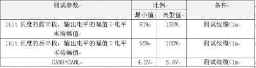

  CAN总线设计规范对于CAN节点的差分电平位信号特征着严格的规定,如果节点的差分电平位信号特征不符合规范,则在现场组网后容易出现不正常的工作状态,各节点间出现通信故障。具体要求如表 1所示,为测试标准“GMW3122信号特征标准”。
  表 1 GMW3122信号特征标准
  在以往的测试中,我们只能通过示波器测量1bit的差分电平显性位的末端幅值,然后在测量前半段(50%)差分电平最大值,两者相除,如果在81%~150%则通过;
  然后在测量后半段(50%)差分电平最大值,除以分电平显性位的末端幅值,如果在95%~105%则通过;

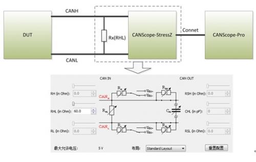

  1. 如图1所示,进行测试连接。测试使用CANScope-Pro的眼图功能,进行统计以达到高的测试精度。DUT上电后,要一直发送CAN报文, CANScope不勾选总线应答,其黑色表笔(地)要和DUT的CAN收发器共地。

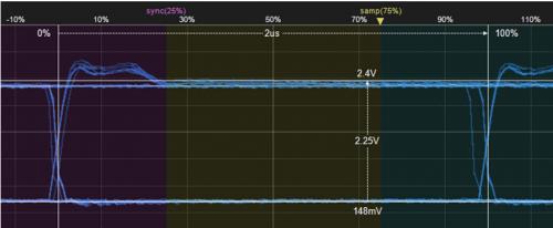

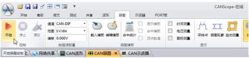

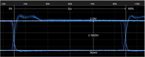

  2. 打开CANScope,在DUT正常发送报文后,如图2点击启动,开启设备的眼图功能,获取到如图3所示的眼图波形。
  图2 启动眼图功能
  图3 眼图功能

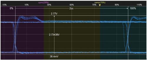

  3. 通过光标,先测量出眼图信号末端的幅值,如图3所示,为2.15V。然后再测量bit前半段的最大幅值,如图4所示为2.73V。则2.73/2.15=127%,符合GMW3122。
  图4 前半段最大幅值
  4. 然后再测量bit后半段的最大幅值,如图5所示,为2.25V。则2.25÷2.15=104%,符合GMW3122信号特征标准。
  图5 后半段最大幅值

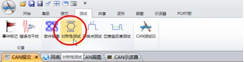

  5. 为了精准测试CANH+CANL的电压值,需要使用对称性测试功能,如图6所示,在“测试”中点击启动“对称性测试”。
  图6 对称性测试

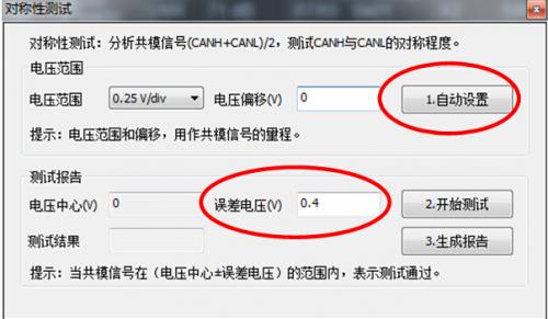

  6. 如图7,在“对称性测试”操作窗口中,首先点击“自动设置”调整电压范围,让后将误差电压调整成0.4后,即可点击“开始测试”按钮,等待测试结果做判定。
  注意:由于GMW3122规定CANH+CANL的电压要在4.2V~5.8V,而正常为5V。所以在采用对称性测试时,其中使用的是(CANH+CANL)/2进行判别。 所以标准范围为2.1V~2.9V,正常为2.5V。因此图7中误差电压需要填入0.4。
  图7 对称性测试CANH+CANL
  如果测试结果通过,则CANH+CANL的电压是符合4.2V~5.8V的。
