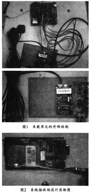

  本车辆调度监控系统主要由3部分组成。其中车载终端部分(包括GPS接收机/GPS天线、GSM通讯机/GSM天线、车辆行驶记录仪组成)的外部硬件如图 1所示;其次是GSM通信网络部分(包括GSM基站控制器,移动交换中心,GSM业务支持节点以及GSM骨干网等)以及监控中心部分(包括系统接收端,GIS管理系统、监控终端设备等),其硬件如图2所示。本系统中的移动目标与监控中心之间的定位信息与控制信息的发送与接收也可分成两部分,在移动目标与GSM网关之间利用GSM网,在GSM网关与车辆动态监控系统之间则采用串口通信技术。

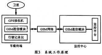

  本系统的工作原理如图3所示,其中车载终端主要负责车辆的定位、发送位置信息、接收并处理监控中心下行数据或命令;监控中心则负责接收并处理移动单元的上行数据,同时在监控平台上形象、直观地显示车辆的位置和状态,并根据需要进行指挥调度;GSM通信网络负责监控中心和移动单元之间数据的无线传输,该传输采用GSM短信息方式,GPS车载台的定位数据经过格式转换后,可利用GSM手机的短信息信道传到监控中心,监控中心亦可通过GSM短信息信道向车辆发送指挥调度信令。GSM短信息方式具备GSM语音调制方式覆盖范围大和容量大的优点,同时,短信息业务也具备传输速度快、不影响语音通话、价格便宜等优点。
