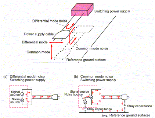

「传导式EMI」可以分成两类:差模(Differential mode;DM)和共模(Common mode;CM)。差模也称作「对称模式(symmetric mode)」或「正常模式(normal mode)」;而共模也称作「不对称模式(asymmetric mode)」或「接地泄漏模式(ground leakage mode)」。   由EMI产生的噪声也分成两类:差模噪声和共模噪声。简言之,差模噪声是当两条电源供应线路的电流方向互为相反时发生的,如图1(a)所示。而共模噪声是当所有的电源供应线路的电流方向相同时发生的,如图1(b)所示。一般而言,差模讯号通常是我们所要的,因为它能承载有用的数据或讯号;而共模讯号(噪声)是我们不要的副作用或是差模电路的「副产品」,它正是EMC的最大难题。从图一中,可以清楚发现,共模噪声的发生大多数是因为「杂散电容(stray capacitor)」的不当接地所造成的。这也是为何共模也称作「接地泄漏模式」的原因。
在图二中,L是「有作用(Live)」或「相位(Phase)」的意思,N是「中性(Neutral)」的意思,E是「安全接地或接地线(Earth wire)」的意思;EUT是「测试中的设备(Equipment Under Test)」之意思。在E下方,有一个接地符号,它是采用「国际电工委员会(International Electrotechnical Commission;IEC)」所定义的「有保护的接地(Protective Earth)」之符号(在接地线的四周有一个圆形),而且有时会以「PE」来注明。DM噪声源是透过L和N对偶线,来推挽(push and pull)电流Idm。因为有DM噪声源的存在,所以没有电流通过接地线路。噪声的电流方向是根据交流电的周期而变化的。

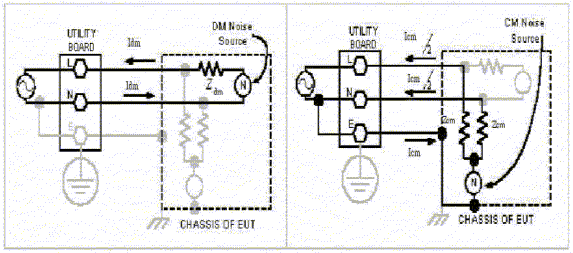

CM噪声源有接地,而且L和N线路具有相同的阻抗Z。因此,它驱动相同大小的电路通过L和N线路。不过,这是假设两者的阻抗大小相等。可以清楚地观察出,假使双方的阻抗不均衡(unbalanced),「不对称的」共模电流将分布在L和N线路上。这似乎是「用词不当」或与原定义不符,因为CM本来又称作「不对称模式」。为了避免混淆,此时的模式应该称作「非对称(nonsymmetric)模式」,好和「不对称模式」做区分。在大多数的电源供应电路中,在这个模式下所发出的EMI是最多的。
利用不等值的负载或线路阻抗,就能够有效地将CM电流转换成一部分是CM电流,另一部分是DM电流。例如:一个DC-DC转换器(converter)供应电源给一个次系统,此次系统具有不等值(不均衡)的阻抗。而且在DC-DC转换器的输出端存在着尚未被察觉的共模噪声,它变成一个非常真实的(差动)输入电压涟波,并施加给次系统。没有次系统内建的「共模拒斥率(common mode rejection ratio;CMRR)」可以参考,因为此噪声不完全是共模的。到最后,此次系统可能会发生错误。所以,在产生共模电流时,就要马上降低它的大小,这是非常重要的,是第一要务。使阻抗均衡则是第二要务。此外,由于共模和差模的特性,共模电流的频率会比差模的频率大。因此,共模电流会产生很大的射频辐射。而且,会和邻近的组件和电路发生电感性与电容性的耦合。通常,一个5uA的共模电流在一个1m长的导线中,所产生的射频辐射量会超过FCC所规范的B类限定值。FCC的A类规范限制共模电流最多只 能有15uA。此外,最短的交流电源线,依照标准规定是1m,所以电源线的长度不能比1m短。
在一个真实的电源供应电路里,差模噪声是被一个「摆动电流(swinging current)」,或「脉冲电流(pulsating current)」启动的。但是,DM噪声源很像是一个电压源。另一方面,共模噪声是被一个「摆动电压(swinging voltage)」启动的。但CM噪声源的行为却比较像是一个电流源,这使得共模噪声更难被消除。它和所有的电流源一样,需要有一个流动路径存在。因为它的路径包含底盘(chassis),所以外壳可能会变成一个大型的高频天线。

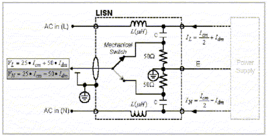

为了要测量EMI,我们必须使用一个「阻抗稳定网络(Impedance Stabilization Network;ISN)」。和ISN类似的LISN已被应用到离线的电源供应电路中,其全名是「线路阻抗稳定网络(Line Impedance Stabilization Network;LISN)」或「仿真的主要网络(Artificial Mains Network;AMN)」。如图三所示,那是一个简易的电路图。若产品想要通过「国际射频干扰特别委员会(International Special Committee on Radio Interference;CISPR)」所制定的「CISPR 22限制(limits)」规定,就必须采用符合CISPR 16规范所定义的LISN;CISPR 16是CISPR 22所参考的标准。
图三:一个CISPR LISN的简易电路图
使用LISN的目的是多重的。它是一个「干净的」交流电源,将电能供应给电源供应器。接收机或频谱分析仪可以利用它来读出测量值。它提供一个稳定的均衡阻抗,即使噪声是来自于电源供应器。最重要的是,它允许测量工作可以在任何地点重复进行。对噪声源而言,LISN就是它的负载。
假设在此LISN电路中,L和C的值是这样决定的:
电感L小到不会降低交流的电源电流(50/60Hz);但在期望的频率范围内(150 kHz to 30MHz),它大到可以被视为「开路(open)」。电容C小到可以阻隔交流的电源电压;但在期望的频率范围内,它大到变成「短路(short)」。
上面的叙述(几乎)是为真的。在图三中,主要的简化部分是,缆线或接收机的输入阻抗已经被包含进去了。将一条典型的同轴缆线连接到一台测量仪器(分析仪或接收机或示波器…等)时,对一个高频讯号而言,此缆线的输入阻抗是50奥姆(因为传输线效应)。所以,当接收机正在测量这个讯号时,假设在L和E之间,LISN使用一个「继电/切换(relay/switch)电路」,将实际的50奥姆电阻移往相反的配对线路上,也就是在N和E之间。如此就能使所有的线路在任何时候都能保持均衡,不管是测量VL或VN。

图四:对DM和CM噪 声源而言,LISN所代表的负载阻抗
为了了解VL和VN,请参考图四。共模电压是25Ω乘以流向E的电流值(或者是50Ω乘以Icm/2)。差模电压是100Ω乘以差模电流。因此,LISN提供下列的负载阻抗给噪声源(没有任何的输入滤波器存在):
CM负载阻抗是25Ω,DM负载阻抗是100Ω。
当LISN切换时,可以由下式得出噪声电压值:
VL=25ХIcm+50ХIdm 或 VN="25"ХIcm - 50ХIdm

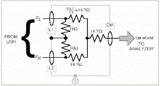

使用LISN后,就不需要分别测量CM和DM噪声值,它们是利用上述的代数公式求得的。但有时还是需要各别测量CM和DM噪声值,譬如:为了排除故障或诊断错误。幸好有一些聪明的方法可以达到各别测量的目的。我们举两个例子:
有一种装置称作「LISN MATE」,不过,目前已经很少被使用了。它会衰减DM噪声约50dB,但不会大幅衰减CM噪声(约仅衰减4dB)。它的电路如图五所示。

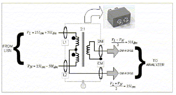

图六是一种以变压器为基础的装置,它是利用共模电压无法使变压器工作的原理;因为本质上需要差动的一次测电压,才能使变压器线圈内的磁通量「摆动(swing)」。它不像LISN MATE,此时CM和DM噪声是一起输出。
不过,上述的两种方法都需要修改LISN电路。因为一般的LISN只提供VL或VN,无法同时提供这两者。最好是购买CM和DM噪声有分离输出的LISN。此外,也应该要有总和检视的功能,以确定是否有遵守技术规范的限制。

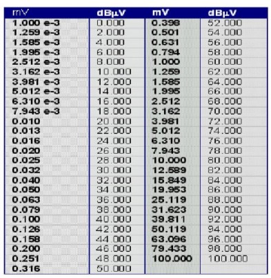

表二是dBμV与mV的快速转换对查表,我们可以利用上述的公式来转换dBμV、mV;或利用表二查得。
