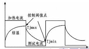

  通过给晶体管通电加热,使晶体管在当前恒定功率下工作,通过一段时间后,晶体管因为发热而使得器件的结温持续升高,到达设定值后,断开恒流源和恒压源,给器件通
  风,使其温度降低到设定值,反复这个过程,就可以较为准确的算出该器件的加热时间和冷却时间,达到了间歇测试的目的。基本的工作原理图如1所示。

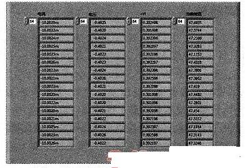

  sbRIO-9612上集成有AD采集芯片,16位的AD可以保证其采样分辨率达到1‰,同时,4μs的转换时间,保证了AD的采样速度;为了消除共模噪声的影响,将32路AD转换为16路的差分输入,采集时每次每个通道连续取8个数值求均值为本次采集的结果,同时配合老化板中采用的高速开关进行切换,保证了采集数据的精度要求。下图是在设定的10 mA的测量电流和12 V的程控电压,通过LabVIEW显示出当前NMOS管(型号为IRFP460)的结电压和当前时刻测量得到的管子结温,室温通过安装在每块老化板上的温度传感器得出为17.3 20 6摄氏度,从图5中看出,AD采集回来的16通道的值都在小数点三位后开始波动,保证了计算得到的△Vf的值在小数点后二位开始波动。

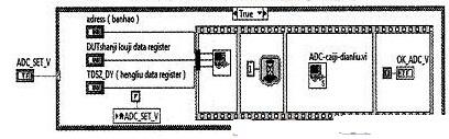

  系统在加热状态切入到测量状态后20μs内可完成所有工位结电压的采集,为达到快速采集要求,编写程序时候,考虑到ADC高实时性问题,将采集部分分配到sbRIO-9612的FPGA上完成,sbRIO-9612的Onboard Clock为40 MHz,即0.025μs的周期,写FPGA程序时,将ADC采集配置(即开关的切换命令执行)和采集数据放到顺序结构的相邻的两帧之间,考虑到开关切换时间,中间加1μs的等待,保证数据的可靠性,然后开始数据采集,ADC采集部分程序如图6所示。

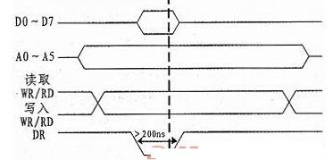

  此模块实现sbRIO-9612与FPGA之间的通信,通信方式为总线异步访问的方式,通过串行DAC方式收发数据,所谓串行DAC,即在一定的时钟下(时钟周期为80 MHz),按照固定的时序进行串行发数,先将地址分配到端口,地址总共为六位,即A0-A5,高四位为地址位(控制板号),低两位为驱动板寄存器地址;然后将数据放到数据总线上,数据格式为U8,置高WR/RD,然后:DR位置低,保持两个时钟周期,DR置高,完成串行DAC写数据;同理,读数据时先设置地址总线,WR/RD置低,DR置低,保持两个时钟周期,在两个周
  期内完成数据的读取,DR置高,完成串行DAC读数据。整个通信模块按照通信协议,实现了sbRIO-9612对FPGA的控制。

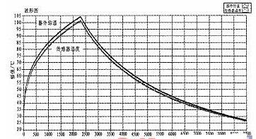

  在环境温度为25℃,温升为80℃,加热恒流源设置为50 mA,恒压源设置为5 V,开时间设置为2 300 s,关时间设置为7700 s,定时模式下,每隔50 ms采样得到结温图,如图9,结束时刻温度由于周围温度升高,基本很难达到初始的25℃,但是在温度降低到了误差允许范围内。图中,红线由NMOS管背部贴的传感器测量得出的温度变化数据绘出,黑线由采集回来的数据通过结温计算公式计算出的数据描绘出来的,对比下,传感器测出数据的变化趋势和计算结果数据变化保持一致,这就说明了测量结果准确。
  图9 温度曲线
