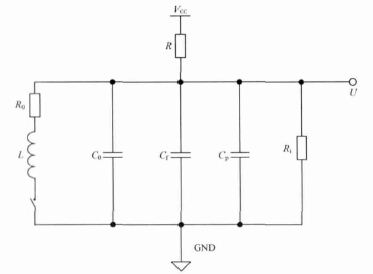

  图3为按键消抖电路的电路模型。图中R0为连接按键导线的电阻,L为导线电感,C0为导线对地电容,Cf为滤波电容,Cp为按键后续电路的输入电容,Ri为按键后续电路的输入阻抗,R 为上拉电阻,VCC为电源电压,U为按键消抖电路的输出电压。
  图3 按键消抖电路的电路模型
  当按键闭合时,其等效电路模型如图4所示。当按键断开时,其等效电路模型如图5所示。

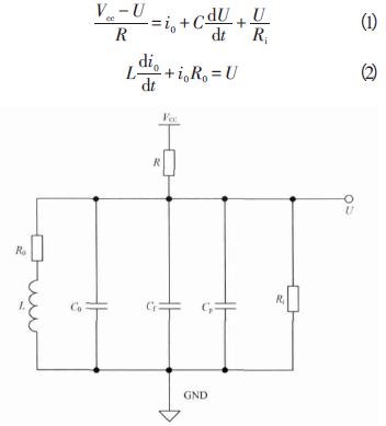

  设某一时刻按键合上,在此之前按键断开,整个电路处于稳态,即各个电容和电感上没有电流流动。此时输出电压U =u0 =VCC ×R (R +Ri)。则根据图4整个电路可列出以下微分方程:
  图4 按键闭合时等效电路模型
  图5 按键断开时等效电路模型
  式中:i0为L 所在支路的电流;C 为C0,Cf和 Cp的等效电容,C 为三者之和。

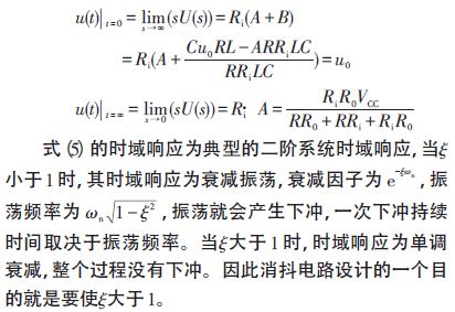

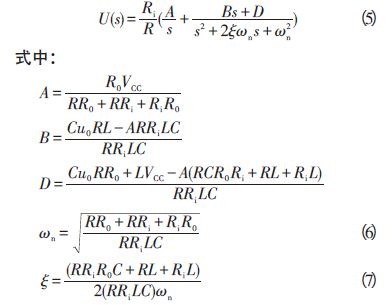

  (1)、式(2)进行拉普拉斯变换后可得:
  将上式运用留数定理分解可得:

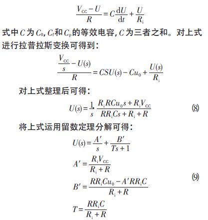

  设某一时刻按键断开,在此之前按键闭合,整个电路处于稳态,即各个电容和电感上没有电流流动。此时输出电压U=u0=VCC × Ri R0 (RRi +R0 Ri +RR0)。根据图5可列出以下微分方程:
  3 按键电路瞬态分析
  对式(5)进行拉普拉斯反变换便可得到按键断开电路处于稳态时按键闭合的输出电压u(t)的时域响应。
  根据拉普拉斯变换的初值定理和终值定理,可得到:
                  对式(6)进行拉普拉斯反变换便可得到按键闭合电路处于稳态时按键断开的输出电压u(t)的时域响应。对式(6)进行拉普拉斯反变换便可得到按键闭合电路处于稳态时按键断开的输出电压u(t)的时域响应。

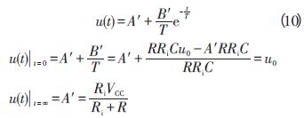

  式(6)的时域响应为电容充电的时域响应,其响应过程为单调上升,其上升时间为2.2T,充电时间常数T等于ReC,Re为Ri和R 的并联。
  T 越大上升时间越大,上升时间过大将影响按键的正常使用。按键按下一次的持续时间约为0.01~0.1 s,因此消抖电路将上升时间调整到500 μs以内比较适合。

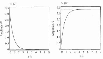

  现测得已连接到单片机输入引脚的按键电路其导线电阻R0为1.6 Ω,导线电感L为25 nH,导线对地电容Ci+Cp为9.6 pF,在电路中使用的上拉电阻R 为10 kΩ,单片机输入引脚输入阻抗Re为2 MΩ,使用电源电压VCC为3.3 V,则不加滤波电容时,按键闭合和断开的瞬态响应分别如图6 和图7 所示,由图6 可见下冲峰值接近2 V,而使用单片机引脚的最大输入电压范围为-0.3 V~(VCC+0.3 V),该下冲电压远远超出该电平范围。

  现测得该单片机按键电路寄生电感L 为30 nH,寄生电容C0+Cp为35 pF,导线直流电阻R0为0.2 Ω。查阅单片机数据手册,计算得到其输入引脚输入阻抗为2 MΩ,上拉电阻R 为10 kΩ。根据式(6)和式(7)可计算出未加滤波电容的按键电路在按键闭合时其二阶系统的ξ为0.004 887,振荡频率为155.319 MHz。图6为在示波器上观察到的按键闭合瞬间的时域响应。由图可见最大的下冲幅度达到了-1.66 V,该电平远超出单片机的电压范围。
  根据式(9)可计算得到按键断开时充电时间常数为348.258 7 ns,信号上升时间为766.17 ns。图7为在示波器上观察到的按键断开瞬间时域响应。为消除按键抖动,滤波电容越大越好,但电容增大将增大信号的上升时间。为不影响按键电路的正常功能,需将上升时间控制。在0.5 ms以内。为此可得到当上拉电阻为10 kΩ时滤波电容的最大值为22.85 nF,上拉电阻为1 kΩ时滤波电容的最大值为227.38 nF。
