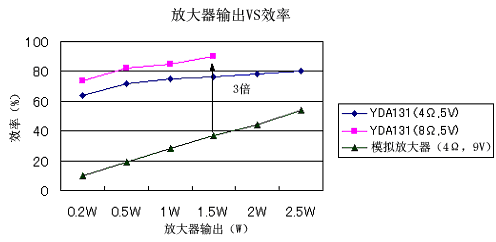

高效率
以前的模拟放大器的效率停留在50%左右,剩下的50%主要作为热量被消耗。D类放大器的效率相当高,达到80~90%。不仅不浪费电源,有效地利用电源,还能得到较大的功率输出。以下是D类放大器和以前的模拟放大器的效率比较图表。可以看出D类放大器明显地高效率。

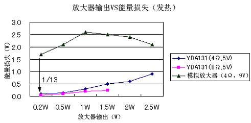

低发热
效率高,低发热。以前的高发热模拟放大器,封装大,需要大的散热板,因此需要较大的空间。而D类放大器发热少,能作小型封装。同时,不用散热板,从而能节约空间。以下是D类放大器和以前的模拟放大器的能量损失(发热)比较图表。可以看出D类放大器明显地能量损失(发热)小。

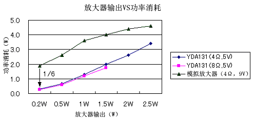

低消耗电力
D类放大器,效率高发热少,能减少不必要的功率消耗。在使用电池和干电池供电的应用中,可保持长时间持续供电。以下是D类放大器和以前的模拟放大器的消耗电流比较图表。可以看出D类放大器明显地消耗电流少。

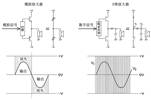

D类放大器的操作概要
以前的模拟放大器和D类放大器的增幅电路,可表示为下图 。

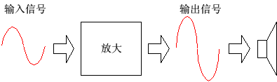

模拟放大器的放大
模拟放大器线性放大输入信号。放大前和放大后波形不变。
D类放大器的放大
D类放大器通过PWM将输入信号变换为数字脉冲,进行放大。输出数字脉冲信号,用LPF提取音频信号。
