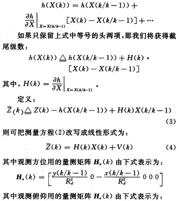

  由于测量方程(2)是一个非线性方程,可以利用泰勒级数展开,对其进行线性化,展开围绕者预测状态X(k/k-1)进行,表示如下:
  其中观测斜距用的量测矩阵Hr(k)由下式表示为:
  故状态方程(1)和测量方程(4)组成线性化目标运动模型。

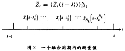

  假设采用N个传感器对目标进行观测,Ti是第i个传感器的采样间隔,且在每个时间间隔[(k-1)T,kT](T为融合周期)内各传感器共产生了Nk个量测,在该时间间隔内,某个传感器可能产生一个或几个量测,nik为传感器i提供量测的数目,则有:
  若某个传感器j,在该时间间隔内没有提供量测,那么在式(5)中nik=0,这些量测在该时间间隔内是任意分布的。
  令λik(i=1,2,…,Nk)为获得第i量测时间与KT之间的间隔,为方便标记,以下KT简写为K,如图2所示,则量测i的测量方程可表示为:
  则单个融合间隔内的量测集合可表示为:

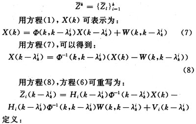

  直到k时刻为止各传感器所有量测集合可表示为:
  其中,Z(k),H(k),η(k)分别为扩维后的观测矢量、观测矩阵和测量噪声矢量,且有E[η(k)]=0,伪量测噪声之间的协方差矩阵为:

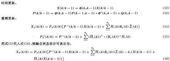

                  在条件1下,根据伪系统模型(1),(10),通过求解给定伪测量条件下关于目标状态的概率密度函数推导出相应的并行滤波异步数据融合算法:
  则式(12)~(16)构成了异质多传感器扩维滤波融合算法,从中可知,该异步数据融合算法,计算较为简便,但其是在条件1下的滤波融合,故该算法在性能上为次优。

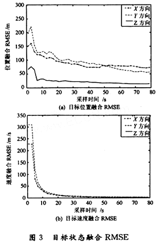

  假设采用雷达(测量值为斜距,方位角和俯仰角)和红外(方位角和俯仰角)2个传感器同时跟踪1个目标,设匀速直线运动目标的初始状态向量为x(0)=[30 000,-200,20 000,150,1 000,10]T,测量周期为T1=T2=2 s,传感器2比传感器1晚1 s开始采样,雷达和红外传感器的测距、测方位和测俯仰的精度为:σr=100 m,σa1=7 mrad,σa2=6 mrad,σe1=2 mrad,σe2=1 mrad,进行100次Monter Carlo仿真实验,采用滤波RMSE的均值Ps来度量各融合算法的估计精度,且:
  仿真结果如图3所示。

  本文提出一种不同传感器数据的融合算法,即首先是通过建立伪量测方程得到同步化的伪量测数据,之后利用一种扩维滤波的思想得到目标状态的最优估计,由于该算法适用与不同类型传感器异步数据的融合,所以该算法是一种实际算法。从本文提出算法的仿真结果可以看出,目标3个方向位置和速度融合均方误差均能得到较好的效果,且本文提出的算法是一种并行处理的思想,所以数据处理的速度高,特别适用于异步数据的融合处理。
