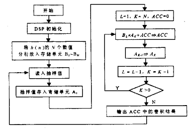

  图 2为程序流程图,说明如下:
  图 2 程序流程图
  (1) 对DSP进行初始化,定义DSP的一些向量和工作模式;
  (2) 为数字滤波作准备,将预先设计好的有N个抽头的FIR数字滤波器的冲激响应序列h(n)中的N个数值放入存储单元B1~BN;
  (3) 作好滤波准备工作后,开始进行抽样,并读入抽样值,放入存储单元A1中;
  (4) 之后便对抽样值进行运算处理:
  (a) 将累加器清零,并设置两个准备相乘的存储单元A与B的初始值K和L;
  (b) 将第K个抽样值AK与冲激响应序列的第L个数值BL相乘(K+L=N+1),并将乘积送入累加器进行累加;
  (c) 将第K-1个抽样值AK-1放入AK,此时AK中原数值被覆盖;
  (d) 重复(b)~(c),直至共完成N次乘加运算。
  (5) 输出处理结果;
  (6) 重复(3)~(5)。
