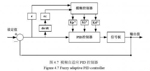

  由于经验不易精确的描述,控制过程中各种信号及评价指标不易定量的表示,模糊理论是解决这一难题的最好方法,运用模糊控制规则,DSP根据电子负载系统的实际响应情况,运用模糊推理,实现对PID参数的自动调整,这就模糊自适应PID控制。以误差e和ec作为输入,根据偏差e和偏差变化率ec的变化,利用模糊控制规则在线对PID参数进行在线的修改,通过公式
  不断地调整PID控制器中三个参数,以满足不同时刻PID参数自整定的要求,其机构如图4.7所示。
  由于设计的电子负载只用到P和I两个参数,所以研究中,是在运行中通过不断的检测e和ec,运用模糊规则进行模糊推理,对P和I两个参数进行在线修改,从而使被控对象具有良好的动、静态性能。

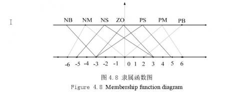

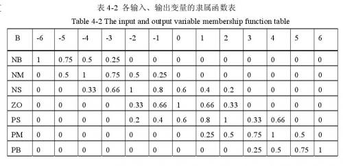

  (3)知识库输入、输出变量的模糊子集选取为:负大、负中、负小、零、正小、正中、正大(NB、NM、NS、ZO、PS、PM、PB),确定了模糊语言变量之后,接下来选择各变量的隶属函数。一般地,隶属函数有三角形、高斯型、梯形等。对于隶属函数的选择,目前也没有完整的定论可以说明针对哪种控制对象使用何种隶属函数是最优的。因此,选择隶属函数一般都是根据经验或从计算简便上考虑。误差和误差变化率输入、PID参数的输出变量的隶属函数均选取为三角形隶属函数,统一使用下面隶属函数图4.8.
                  由隶属函数表通过计算三角形的直线方程可以很方便的计算出各变量的隶属函数表如下图4.8所示。
  表4.2所示。其中“B”表示任意的输入、输出变量。利用该隶属函数表就可以直接求出已转换到模糊论域中的输入变量的模糊语言值。

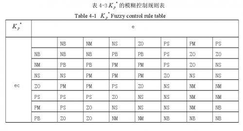

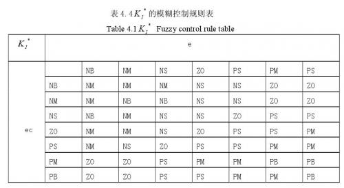

  将以上的分析结果与电子负载控制系统的实际操作经验相结合,并用模糊语言描述就可以,形成下面K*P和K*i的模糊规则表,见表4.3和表4.4.

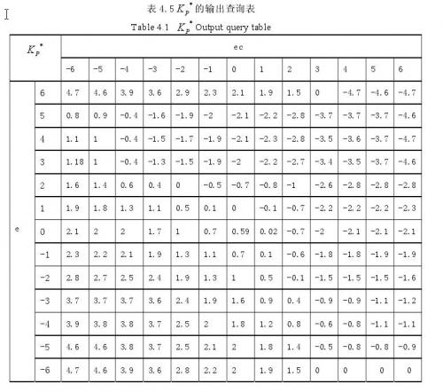

  获得了模糊控制规则表之后,通过马丹妮模糊推理法及加权平均法(解模糊方法)在MATLAB中的模糊控制箱中可以直接求得模糊控制输出查询表,如表4.5所示。根据模糊合成推理设计PID参数的模糊矩阵表,DSP查表运算对PID实施在线的调整。初始PI参数值设为K'P =0.6,K'I =2.7.本文只给出表4.5是K*P的模糊输出响应表,K*i的同时由MATLAB动态仿真工具箱生成。

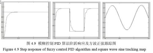

  在MATLAB下利用编写M语言对电子负载模型做阶跃响应和正弦跟踪测试仿真4.9所示。
