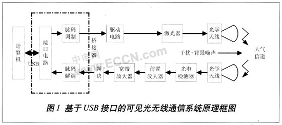

基于USB接口的可见光无线通信系统原理框图如图1所示,系统由三大部分构成:
1.接口电路,连接计算机和光收发机,将来自计算机USB的信号变换成适合发射电路调制的信号,同时将接收电路送来的信号变换成USB信号送给计算机,实现高速率的无线双工通信。
2.光发射电路,将经过USB接口电路处理过的信号进行编码调制,调制过的信号再经放大后送人调制光源一一可见光激光器(LD),使其发出被编码电信号调制的可见光光脉冲信号(这个过程称之为电光转换,即E/O转换),最后经光学天线发射到大气信道中。
3.光接收电路,通过光学天线把发送端发送来的光脉冲信号会聚到光电检测器(APD),将接收的光信号转换成电信号(这个过程称之为光电转换,即O/E转换),转换过来的微弱电信号经过放大解调后送给USB接口电路。

桥接电路的作用是使计算机和后面的收发系统协调工作。在图1中,脉码调制/解调电路和接口电路可以集成在一个称为桥接器的芯片里面。USB接口信号属于总线型信号,这种数据电平不是通信中所要求的脉冲波形,即不是通信中的基带信号,所以,必须把它转换成诸如TTL电平形式的基带信号后才可以作为调制信号。桥接电路的主要任务就是完成这种转换;当计算机接收数据时,桥接器的主要功能与发送数据时相反。

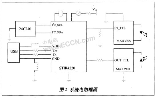

计算机进行高速数据传输时,其传输速率的高低与桥接器的转换速率息息相关,所以,选择并设计好桥接器及其外围电路至关重要,通过软硬件的控制去配合USB的不同速率形式(USB2.0有低速、全速和高速三种速率形式)。这里,选用了STIR4220桥接芯片,其转换速率可达16Mbps。它是一个低成本、低功耗、USB到红外光(完全可以用于可见光信号)传输的桥接控制器件。它完成PC USB接口数据与光信号之间的转换,令光调制信号通过USB口与计算机进行无线数据通信,主要解决以下三方面的问题:信号形式的转换--差分信号/TTL电平信号的转换;编码方式的转换--PPM编码/USB的反向NRZI差分码的转换;传输速率的转换--USB相应速率/16Mbps速率的转换,这些是高速无线光通信实现的桥梁。

在系统设计中选用的驱动器为Maxim公司的MAX3905光通信驱动芯片, 其传输速率为8Mbps~150Mbps。它有两个输入缓冲器电路,一个是为差分数据设计的输入端(IN+和IN-),另一个是为TTL电平信号单端输入的缓冲器。二者受DIFF端电平的控制,当DIFF端悬空(高电平)时,选择TTL单端输入;当DIFF端接地(低电平)时,选择的是差分输入,在本设计中选用TTL单端输入。该芯片还包含输入缓冲器、缓冲输入控制器、信号检测器、温控器、调制电流发生器、偏置电流发生器、输出驱动器等电路。MAx3905在电路设计、布局、尺寸(小)、性能、功能等方面是目前相关器件中比较优良的一种。

本文在硬件电路的设计过程中,选择了MAX3901作为接收机电路的主芯片。它是一种性能良好的光通信接收器件,内部包含了单端TTL电平转换输出器、CML差分输出器、TIA、前置低噪放大器、电压增益放大器、输出缓冲器、消直流电路、电源电压检测器等关键电路。
MAX3901的信号路经一个跨阻放大器(TIA)、一个电压放大器和一个消直流电路。TIA将微弱的电流信号转换成电压信号送到电压放大器电路,电压放大电路将单端输入的电压信号放大并转换为差分信号输出。消直流电路通过低频反馈网络消除输入端信号的直流成分,以使输入信号集中在TIA的线性范围内,从而减小脉宽失真。

系统电路如图2所示。电路工作流程大致如下:发送时,信号通过USB接口传送给桥接器STlR4220,经由桥接电路进行信号形式的转换,把信号转换成TTL电平送往驱动电路MAX3905,最后经光源发送出去,完成发送过程。接收时,光电检测器将接收到的光信号转换成电信号送给接收电路MAX3901,接收电路将信号转换为TTL电平送往桥接电路STIR4220,桥接电路把TTL电平信号转换成LISB接口信号送往计算机,完成接收过程。
