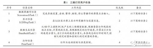

  打印过程中的工作划分为四个用户任务,具体内容见表1.
  再加上两个系统任务——空闲任务OSIdleTask()和统计任务OSStatTask(),一共有6个任务在系统中运行。

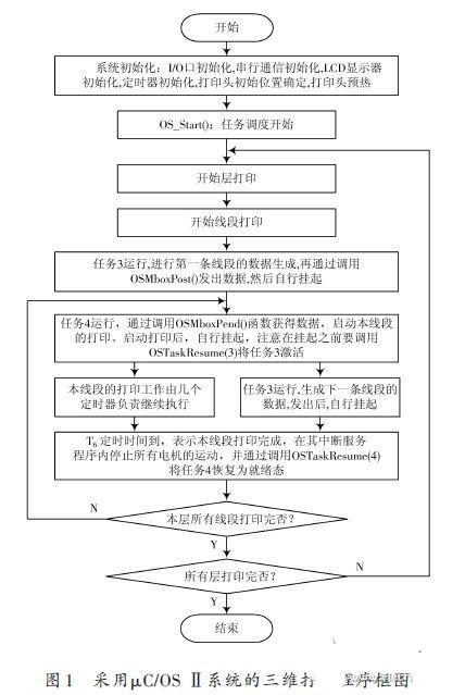

  打印过程的程序框图如图1所示。
  在任务3获得CPU的使用权时,在其中进行SD卡数据读取与数据处理,生成一条打印线的控制数据,生成的数据通过消息邮箱MboxPost()发出,然后任务3通过调用OSTaskSuspend(3)函数自行挂起。其后任务4获得CPU的使用权,在其中通过调用OSMboxPend()取得任务3所生成的那些数据,之后将这些数据送给控制各个电机运动的各个定时器,启动这些定时器开始工作,实际上就是启动了那些电机,从而启动了打印头的运动。然后通过调用OSTaskResume(3)函数将任务3恢复为就绪态,之后任务4通过调用OSTaskSuspend(4)函数自行挂起。而打印工作在几个定时器的控制下继续进行。同时任务3由于其较高的优先级,会获得CPU的使用权,从而进行下一个线段的数据生成。数据生成占用时间很短,数据生成后又通过OSMboxPos(t)发出。
                  然后任务3通过调用OSTaskSuspend(3)函数又自行挂起。这时任务3和任务4都处于挂起状态。此时本条线段的打印还在进行,系统运行空闲任务OSIdleTask()和统计任务OSStatTask()。
  直到本线段打印完成后,负责打印总时间的定时器T6定时时间到,程序执行会进入T6的中断服务程序。
  在该中断服务程序内,先停止各电机的运转,也就是停止打印头的运动和送丝运动。然后又开始下一条线段的打印。周而复始,直到打印完本层。再打印下一层。
  直到所有层打印完成。
