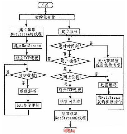

  智能家居其中一个重要目的是为了实现舒适便捷的家居生活,因此必须设计一套用户体验良好的上位机操作界面,包括电脑端对智能家电的详细设置,以及能体现出手机便捷性对家电基本控制需求的Android客户端应用程序。其主要软件设计流程如图2所示。系统任务的实现由两个不同的线程实现:网络通信用的NetStream程序和本地数据处理的程序。
  图2 上位机软件设计流程
  本地数据处理程序根据任务又分为以下两部分:用户操作响应部分,视频流数据处理部分。用户操作响应部分主要负责采集用户对上位机软件按下的按钮、输入的命令等数据,并将这些采集到的数据进行运算和处理,得到结果后再进行加密并编码,最后加载到网络流上,自动通过网络发送到下位机。视频流数据处理部分则是智能家居安防监控功能的承载,上位机的软件定时器产生一定时间间隔的溢出中断后,通过TCP连接到路由器,账号和密码验证无误后,即可获取监控摄像头每一帧JPEG格式的图像信息,经过处理,可将这些JPEG图像信息合成24帧每秒显示在上位机界面上,由于人眼的视觉暂留效益(Persistence of vision),这些连续的图像可以被看成是达到了流畅的视频效果。
  NetStream部分则主要是解决上位机与下位机通信的问题。智能家居系统的安全是一个很重要的问题,建立一个稳定安全的连接就显得尤为重要。本系统采用一种SSL加密的TCP/IP协议。SSL又叫“安全套接层(Secure Sockets Layer)协议”,是一种在客户端和服务器端之间建立安全通道的协议,充分保证了系统通信过程的安全。

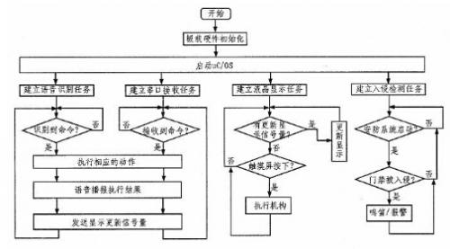

  如图3是智能家居下位机主控芯片的流程图,主控芯片上运行了μC/OS轻量级嵌入式实时操作系统,采用的是可剥夺型实时多任务内核,意味着处理器在任何时候都是运行优先级最高的任务,这样就很方便地实现了整个下位机各种任务的调度,同时也保证了系统的实时性。主控芯片启动μC/OS后,分别建立语音识别任务、串口接收任务、液晶显示任务、入侵检测任务4个任务。在语音识别中,首先查询LD3320状态寄存器的识别完成位是否置位,然后做出应答,执行相应的动作,语音播报执行结果,并发送一个信号量表明屋内电器状态有变化,需要更新显示;串口接收任务的工作是对上位机发送过来的数据准确无误地接收,解密解码,并根据指令对电器进行相应操作;液晶显示屏显示任务会一直检测是否有更新显示的信号量,若有信号量则执行整屏刷新,同时对应的信号量自动清空;启动安防系统后,便会运行实时监控,根据数量密集的传感器网络状态判断家中的安全指数,智能的软件决定何时应该发出警报信号。

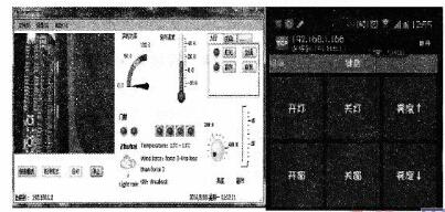

  服务器(一台运行openwrt系统的路由器)运行起来后,USB摄像头自动挂载,在PC端上的位机设置窗口设置好IP与密码信息后,上位机通过TCP连接到服务器,获取视频/图片信息,显示在上位机的GUI界面上。界面中的其他控件同样是利用TCP连接到服务器上,发送或者获取信息,服务器接收到请求后则通过ser2net进程,将tcpserver的信息转发到串口上,与下位机进行通信。手机端上位机设计得比较简单,如图4所示,大按钮方便控制家庭中各种电器。
