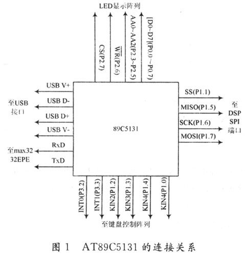

  基于AT89C5131的通信和控制模块主要完成以下功能:在通信方面,通过USB实现与计算机的通信,接收计算机对设备的控制命令和计算机发送的数据,并将设备的工作状态发送给计算机,同时将计算机传来的控制命令和数据通过SPI接口传送到其他设备模块,并收集其他设备模块的状态信息;在控制方面,AT89C5131负责收集设备控制显示面板的控制命令,更新设备显示状态等。由于采用USB通信系统,AT89C5131除了能够根据控制面板控制设备的运行,也能根据计算机的命令控制设备的运行,实现了对设备的双重控制。该系统中AT89C5131的外围连接如图1所示。

  在该设计中,将4个键盘端口(P1.O,P1.2,P1.3,P1.4)及2个外部中断端口(P3.2,P3.3)与控制面板上的6个按键相连;实现系统的内外、启停、暂停继续控制及参数组的选择等功能。这6个端口都采用低电平触发产生中断。

  在该设计中,SPI被配置为主机模式;SS端口处于无效状态;AT89C5131通过MOSI端口向DSP传输参数及控制命令;DSP通过软件设置P1.1(SS)端口的状态表明数据是否正确接收,即若正确接收,则置P1.1为1,否则置P1.1为0;AT89C5131通过检测P1.1的值来决定是否重传数据。
