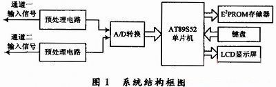

  该设计以AT89S52单片机为控制核心,由预处理电路(包括阻抗变换、程控放大、信号调理电路)、A/D数据采集电路、E2PROM存储电路、功能键盘、LCD显示电路以及电源等部分组成。系统结构框图如图1所示。
  1.2 工作原理
  数字示波器有二个输入通道。预处理电路由阻抗变换、程控放大、信号调理电路组成。输入信号先经阻抗变换电路后进入程控放大电路,根据需要对信号进行放大(衰减)处理,然后信号再进入信号调理电路进行电平调整成为符合A/D转换要求的0~5 V电压。之后输出的模拟信号经过高速A/D转换器AD0809实时采样变成数字信号,经过AT89S52单片机后储存在半导体存储器E2PROM中。单片机从存储器中读出信号
  进行运算处理,将波形显示在LCD液晶屏上。所有功能可由键盘操作完成。

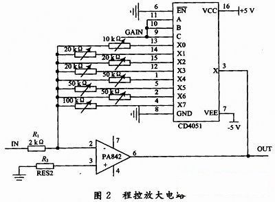

  程控放大电路的作用是对大信号进行衰减,对小信号进行放大,保证输入到A/D转换器的信号幅度在要求的输入电压范围内,以达到最好的测量与观察效果。采用模拟开关CD4051,运算放大器为OPA842,配合精密电位器实现多挡垂直分辨率。在AT89S52单片机中使用寄存器模块设置通道号,通过写入通道号控制模拟开关选通不同的反馈电阻,从而实现不同的放大倍数,具体的电路如图2所示。

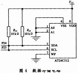

  2.4 数据存储电路
  E2PROM是数据存储电路的关键器件,本文选用Atmel公司新近推出的具有I2C总线容量达512 Kb(64 K×8 b)的AT24C512。该芯片的主要特性如下:存储容量为65 536 B;与100 kHz,400 kHz,1 MHzI2C总线兼容;100 000次编程/擦写周期;单电源、读/写电压为1.8~5.5 V;ESD保护电压大于4 kV;写保护功能,当WP为高电平时,进入写保护状态;CMOS低功耗技术,最大写入电流为3 mA;128 B页写入缓存器;自动定时的写周期。SDA线和SCL分别与单片机的P2.4和P2.5口相连。数据存储电路如图4所示。

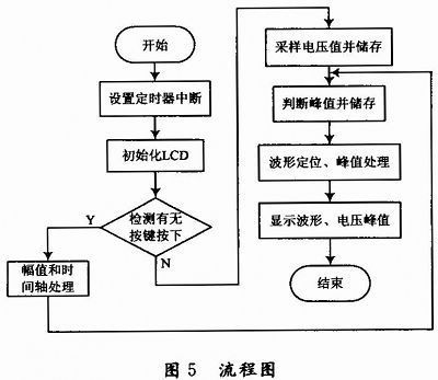

  软件设计部分主要包括主程序模块、A/D转换模块、LCD显示模块、按键处理模块,其流程图如图5所示。
  3.1 A/D转换部分
  当定时器产生中断时,ADC0809将输入的模拟量转换成数字量。ADC0809的转换速率最大可达640 kHz,程序设定了定时器时间间隔为2μs,所以采样频率达到了500 kHz。
  3.2 键盘扫描部分
  设定了1个按键实现波形的运行与停止,4个独立按键用于改变波形的尺寸。amp和time两个参数分别用于调整幅值和时间轴的大小,当MCU检测到按键被按下时,两个参数的值相应地发生改变,从而改变了波形的大小。
  3.3 LCD显示部分
  A/D产生的第一个数据,其对应的点排在第一列,这样就确定了该点的横轴位置,纵轴的位置由数字信号大小按比例换算而来。由于采样频率一定,所以每2个点之间的时间间隔相同,下一个点排第二列,以此类推。
  3.4 数字存储部分
  数字存储芯片选择了Atmel公司推出的AT24C512,其作用是存储不同时刻的信号大小,克服了模拟示波器只能显示当前波形的缺点。由于该芯片采用I2C总线传输数据,所以需要单片机的I/O口用来模拟该总线。
