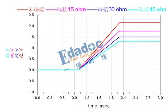

今天一博高速先生要讲的是:串联电阻对信号的影响,也就是串联端接所用的电阻对信号的影响。
串联端接电阻的大小会影响信号的上升沿,当串联电阻变大时,信号的上升沿变缓(另外信号幅值的变化是因为反射的原因,这个在反射详解系列,有详细解释,当端接30ohm时,匹配最好,没有反射)。
为什么信号的上升沿会变缓了呢?我们来梳理一下,整条链路有发送端、串阻、传输线、接收端,变化量是串阻的阻值,现象是上升沿变缓。有什么原理即跟R有关,又会导致上升沿变缓呢,最先想到的肯定就是RC滤波器
