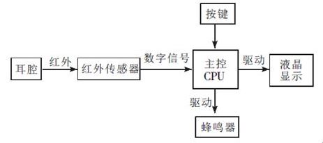

红外耳温计依据红外辐射原理进行体温测量。世强介绍的这款设计,主要由数字红外传感器、主控CPU 单元、液晶显示器和其他外围电路组成,其设计框图如图1所示。当按键按下时,数字红外传感器将采集到的红外辐射转换成数字信号。主控CPU 采集的数字信号经过运算后,在液晶屏显示出耳腔温度值,并伴随蜂鸣器鸣叫。

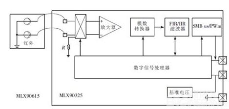

传感器部分采用数字红外传感器MLX90615,主要由红外热电堆传感器、低噪声放大器、16位模数转换器和功能强大的DSP 单元等组成,其结构框图如图2所示。红外热电堆传感器将采集到的红外辐射转化为电信号, 并经过低噪声放大器放大后送给模数转换器。模数转换器输出的数字信号经FIR/IIR 低通滤波器调理后送入数字信号处理器,数字信号处理器对数字信号运算处理后输出测量结果并保存在MLX90615 内部RAM 中,可以通过SMBus或PWM方式供主控CPU 单元读取。
图2 MLX90615 的结构框图
MLX90615 具有宽温度范围的高精度、高分辨率、发射率可调节、SMBus 兼容的数字接口等优点,而作为医用的MLX90615ESG-DAA 在36~39 ℃的人体温度范围内的精确度达到了±0.1 ℃。MLX90615广泛应用于高精度非接触温度测量、家用温度控制、卫生保健、多重温度区域控制等领域。
2、主控CPU
CPU 采用基于ARM Cortex-M3 的32 位微控制器EFM32G842F64。该控制器具有高速可靠、资源丰富、低功耗、宽温度范围等优点, 广泛应用于电机控制、医疗保健、手持设备等场合。EFM32G842F64具有64 KB 的片内Flash 程序存储器、53 个通用I/O引脚、2 个12 位A/D 转换器、3 个通用定时器等外设资源和USART、IIC、SPI等通信接口, 能够满足红外耳温计的设计要求。该设计中微控制器EFM32G842F64主要完成判断按键输入、红外传感器信号的采集与处理、驱动液晶屏显示和蜂鸣器鸣叫等功能。
3、液晶显示器
该设计显示部分采用基于HD44780 液晶芯片的通用1602 字符型液晶屏, 它是指显示的内容为16×2,即可以显示两行, 每行16 个字符和数字的液晶模块。液晶显示屏具有功耗低、体积小、对比度可调、内置字符发生器、易匹配处理器等优点。
4、其他外围电路
其他外围电路部分主要包括按键、蜂鸣器等部分。按键主要产生中断信号, 使EFM32G842F64执行红外温度检测功能。蜂鸣器则提示用户红外温度检测结束。
