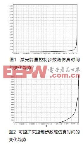

对激光光斑的大小和能量的实时性控制,具体体现就是对程控一体化激光器中的可变衰减系统和可控扩束系统进行实时性设计,这是目标仿真系统设计的一个关键。在设计时,我们以某型激光制导武器为背景进行了数字仿真,得到一组典型的数字仿真能量衰减(对应的为电机控制步数数据)曲线如图1~2所示。
由上述数据和图形可见,在初始投弹和飞行的大部分时间里,能量和光斑变化较缓慢,而在接近目标时发生了剧烈的变化。这说明当炸弹接近目标时激光能量和导引头所见光斑大小随时间的变化并不是一个线性关系。鉴于此,本系统在设计时既充分考虑光斑大小和能量的实时跟踪范围,又考虑了工程上实现的可能性,选用了TSA50标准型高速电控平移台。旋转台则选用中空力矩电机带动旋转棱镜来直接实现。特别的,本系统将步进电机驱动的平移台和旋转台均改为由伺服电机进行驱动,主要考虑的是伺服电机启动时间短,速度高,在极短的时间内能够带动激光器内安装的平移棱镜和旋转棱镜做高速运动,来模拟导引头近距离敏感到的光斑的大小和能量,从而能够满足对光斑实时变化的要求。由高速平移台和旋转电机分别驱动扩束系统的目镜和格兰—付克棱镜的检偏镜,使得能量和光斑变化在弹目距离>300m时能完全满足实时性控制要求。而在剩余时间内,由电机做全速运动来近似逼近末段的陡峭变化。

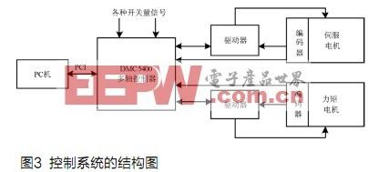

整个控制系统硬件由PC机、DMC5400多轴控制器、增量式编码器以及松下公司的全数字式交流伺服系统(包括电机和驱动器)、中空力矩电机等组成(见图3)。
该控制系统以PC机平台为基础,DMC5400多轴运动控制器为运动控制核心。PC机的CPU与DMC5400的 CPU构成上下位机的结构,两个CPU各自完成相应的任务。
PC机作为DMC5400的上位机,提供Windows平台及人机操作界面,完成系统初始化、轨迹参数的设定、运动信息的实时显示等,仅需用极少部分时间向控制卡发送运动指令。下位DMC5400多轴运动控制器主要完成平移电机和旋转电机的运动控制,包括伺服驱动、程序解释以及高速数据采集等实时性任务。DMC5400直接插在PC机的PCI插槽中,并由动态链接库驱动。

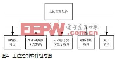

上位机软件
上位机软件的组成如图4所示。
初始化模块:实现零位标定等功能。
轨迹和参数设定模块:根据不同的运动功能和轨迹,提供了相应的参数设定界面,其中包括参数合理性判别、缺省值提供等辅助功能。
运动信息实时显示模块:通过与DMC5400实时通讯,动态采集负载位置和速度等运动信息。然后,借助CB开发的带有二维坐标系的显示界面,实现实时动态显示负载运动轨迹,同时动态显示左右两个软硬限位状态。另外,在界面的右下角还实时动态显示负载的位置和速度数据。
故障诊断模块:内嵌于各功能模块中,如设定值合理性判别、键盘操作功能保护、界面功能按钮的连锁、电机限速保护、位置超速保护等。
通讯模块:利用DMC5400提供的动态链接库编制,实现上位PC机和下位DMC5400之间的通讯。它内嵌于各功能模块中,囊括了同DMC5400通讯的所有方式,而且将其主要的函数进行分类、封装。所编制的通讯程序实现了运动轨迹程序及设定参数的下载、上位PC机对DMC5400的指令传输及DMC5400对 PC机的状态反馈等通讯功能。

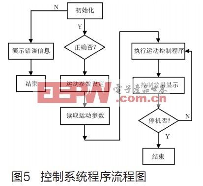

控制下位机是运动控制系统的直接控制级,构成可控扩束和可控衰减两个独立的伺服控制回路。其功能包括:实现目标运动的实时控制;采用相应的控制算法,对系统的运行位置、速度进行控制;将检测到的系统状态信号通过PCI总线传给上位机。DMC5400的运动控制功能十分丰富,可以满足绝大多数多轴运动控制系统的要求[3]。
DMC5400运动控制卡提供基于Windows 95 /98/Me/NT/2000/XP下32位DLL驱动编程。其具体的编程语言可为VB、VC、C++Builder中的任何一种。在运动函数库中所使用到的函数主要有如下几种:控制卡及轴设置函数,独立运动和插补运动函数,制动函数,位置和状态的设置及查询函数,I/O口操作函数,错误代码函数。其函数返回值为0(函数执行正确)或-1(函数执行错误)。其控制系统的流程图如图5所示。
