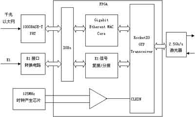

整个系统主要由E1接口单元、以太网接口单元、FPGA单元以及光接口单元构成。E1接口单元主要完成E1信号的接口转换,以太网接口单元主要通过外部PHY芯片实现物理层功能,再通过GMII接口实现与FPGA以太网媒体接入控制器对接。吉比特收发器通过用户接口将以太网数据和经过码速调整后的E1信号形成16b并行数据,再经过16b/20b编码形成2.5Gb/s的数据流送入到光接口单元,光接口单元完成光/电转化,实现信号的光纤传输。系统框图如图1所示。

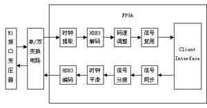

发送方向:E1信号首先经过接口变压器,然后送入单/双变换电路,完成单双变换后送入FPGA芯片。FPGA将E1线路接口单元送来的 HDB3数据送入时钟提取模块,提取出E1时钟,并且将HDB3数据转换成NRZ数据,NRZ数据经码速调整后复用成一路125Mb/s数据流,然后送入 RocketIO GTP Transceiver 发送接口单元中,和千兆位以太网信号一起进行线路编码,最后形成2.5Gb/s的数据流送入到激光器进行光线路编码进行传输。
接收方向:信号经光纤传输后到达接收端,首先恢复成电信号送入到RocketIO GTP Transceiver接收单元中,经时钟提取、信号同步、解码、信号分接,时钟平滑后分接出E1数据流,再经HDB3编码后送入到单双变换电路完成双/ 单变化,经接口变压器后进行传输。原理框图如图2所示。

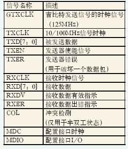

1 GMII (Gigabit MII)
GMII采用8位接口数据,工作时钟125MHz,因此传输速率可达1000Mb/s。同时兼容MII所规定的10/100Mb/s工作方式。接口信号定义如表1所示。
表1 GMII接口信号定义

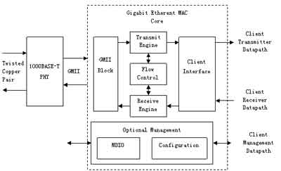

在Virtex-5 FPGA中,以太网媒体接入控制器(以太网MAC)模块提供了专用的以太网功能,它和Virtex-5 RocketIO GTP收发器以及SelectIO技术相结合,能够让用户与各种网络设备进行连接。在Virtex-5器件中,以太网MAC模块作为一个硬件块集成在 FPGA内部。吉比特以太网MAC功能框图如图3所示。

(1)客户端接口
发送器的客户端接口将帧传送给以太网MAC。当接收到的数据小于最短的以太网帧长度时,发送器将该数据加长,并且保持最小的帧间距;可以增加间隔的长度,还可以通过配置发送器在帧中添加一个帧检验序列。一个单独的流控制接口允许你生成暂停帧。在半双工模式下,信号发送之间存在冲突,在有效冲突情况下,需要进行帧重发。
接收器接口检验传入帧和信号帧误差。这里分别提供了好帧信号和坏帧信号。还可以通过配置以太网MAC以便在检测到有效的暂停帧之后,暂停和重新启动帧传输。
客户端接口的数据的宽度通常是8位或者16位。8位接口主要针对标准的以太网应用,它利用一个125MHz的时钟产生1000Mb/s的数据传输速率。当使用16位模式时,可以在不提高客户端接口时钟频率的条件下将数据传输速率提高到2000Mb/s。
(2)控制接口
每个以太网MAC有一个可选的管理数据I/O(MDIO)接口。它允许对外部PHY的管理寄存器和以太网MAC中 PCS/PMA内部的物理接口管理寄存器进行访问。

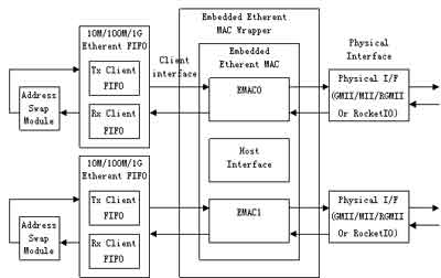

图4显示了一个HDL封装的模块结构图,它可以从Xilinx的CORE  Generator工具中获得。
图4 Virtex-5以太网MAC封装的模块结构图
以太网MAC是一个具有162个端口和79个参数的复杂组件。封装文件让你可以仅对特定应用所需端口的参数和接口轻松进行设置。它们的另外一个优势是简化了时钟和物理I/O资源的使用。
以太网MAC封装。在最低级别,实体化一个单独的或者双以太网MAC,同时在CORE Generator GUI中将它的属性设置成你偏好的选项。所有未使用的输入端口接地,未使用的输出端口保持开路状态。
模块级别的封装。在下一层级,对物理接口以及所要求的时钟资源进行实体化。这包括用于串行接口的RocketIO GTP收发器。同时针对你的配置对时钟进行优化,并且利用时钟将输出同步到你的设计。
LocalLink级别的封装。在该级别,将FIFO添加到客户端发送器和接收器接口。FIFO能够处理接收时坏帧的丢失并且以半双工模式对帧重新传输。LocalLink可以作为后端接口使用。

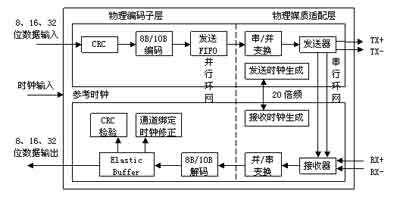

RocketIO包括PMA(物理媒介适配层)和PCS(物理编码子层)两个子层,其内部结构如图5所示。其中PMA子层主要用于串行化和解串,PCS主要包括线路编码和CRC校验编码。
图5 PMA、PCS内部结构框图
PMA子层中集成了SERDES,发送和接收缓冲,时钟发生器及时钟恢复电路。SERDES是一个串并转换器,负责FPGA中本地的32位并行数据(也可以是16位或8位)与RocketIO接口的串行数据之间的转换。采用串行数据收发,可以在高频条件下很好地避免数据间的串扰。时钟发生器及时钟恢复电路用于将时钟与数据绑定发送,以及将时钟从接收到的数据流中恢复出来,从而避免了在高速传输条件下时钟与数据分开传输所带来的时钟抖动等问题。
PCS子层负责8b/10b编码解码和CRC校验,并集成了负责channel绑定和时钟修正的弹性缓冲。8b/10b编码可以避免数据流中出现连0连1的情况,便于时钟的恢复。channel绑定通过在发送数据流中加入P字符来将几个RocketIO通道绑定成一个一致的并行通道,从而来提高数据的吞吐率。最多支持24个通道的绑定。弹性缓冲可以解决恢复时钟与本地时钟的不一致问题,并进行数据率的匹配,从而使得channel绑定成为可能。对Rocket IO模块的配置,可以通过下面两种方式进行:静态特性可以通过HDL代码设置;动态特性可以通过RocketIO的原语端口进行配置。

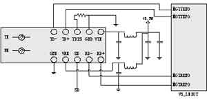

本设计选用飞通2.5Gb/s光模块,中心波长1550nm。传输距离可达40km。参考电路如图6所示。
