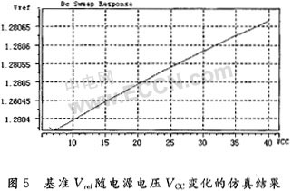

在SUN工作站上用CADAENCE的HSPICE仿真工具对电路进行了对基准电压源分别进行温度分析及电源变化分析仿真,如图4所示,当温度从-55~125℃温度范围变化时,Vref从1.277~1.282 V变化,最大变化为5 mV,在25℃时达到最大1.282 V。Vout从5.022~
5.043 V变化,温度系数达到20 ppm/℃。25℃时,VCC从7~40 V变化时,Vref在1.281 69~1.282 12 V之间变化,变化量为0.43 mV,如图4所示。他能满足PWM电路对基准源要求,温漂较小和电源电压抑制比高。经流片测试,其完全满足PWM对基准源各种参数的要求。
