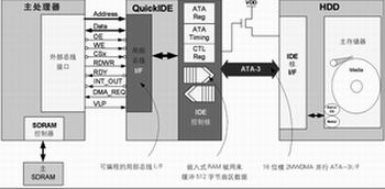

                                                          图1主ATA控制与CPLD
主ATA控制与CPLD解决方案:采用一个外部总线接口或GPIO端口和一个用于连接逻辑电路的CPLD,主CPU控制ATA时序和与硬盘相关的任务。
目前,大多数便携式低功耗嵌入式处理器都支持CF接口,但是缺乏专用的IDE控制器。虽然CF3.0支持真IDE模式和ATA规范的部分标准,但是这种方法必须依靠处理器本身来控制ATA时序和建立数据连接。而且从系统角度来看,这种模式在传输大量数据时效率不高。在嵌入式领域,当设计师采用硬盘驱动器技术时,可以选用CF接口、通用I/O端口或者一个带有用于连接某些逻辑电路的CPLD的外部总线接口等方案来实现连接。这使得他们可以采用现有的主处理器架构和软件环境来更快地推出产品,取得市场先机。尽管这种方法简单且经济,但在采用这种方法前,设计师必须充分理解它对系统性能的影响。因此,在选择一个特定的系统方案之前,有必要为终端应用确定一个清晰的、可量化的性能目标。因为只有这样,才能够应用该目标来指导系统划分过程和决定是否有必要改善性能。
                                                    图2 局部总线接口和QuickLogic IDE控制
局部总线接口和QuickLogic IDE控制:采用一个外部总线接口或GPIO端口和外部硬件中的专用QuickLogic IDE控制器来加速对硬盘驱动器(HDD)的读写。
外部总线接口与CPLD

                                              图3 采用专用的QuickLogic
IDE与SDRAM控制
采用专用的QuickLogic IDE与SDRAM控制:通过对主存储器的直接存取,采用外部硬件中专用的QuickLogic IDE与SDRAM控制器来加速硬盘驱动器的读写速率。
