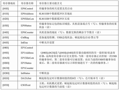

从编程结构的角度来看,SL811HS内部寄存器一共有256个单元,每个单元是一个字节,其中地址为[00H]~[0FH]的前16个单元是SL811HS的状态寄存器或控制寄存器(统称为特殊寄存器),其余的是数据缓冲寄存器。表2列出了16个特殊寄存器的名称和主要功能含义。
表2 SL811HS内部特殊寄存器简介

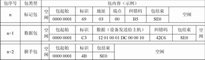

一个典型的传输事务含有3个包的传送,这连续的3个包数据流如表3所示。
表3 一个传输事务的数据流示意
使用SL811HS设计USB主机系统时,用户只需让单片机设置SL811HS内部几个相关的特殊寄存器,然后把传输事务启动位使能(置为逻辑’1’),就可以让接口芯片自动完成这个包的发送与接收。在表3所示的例子中,第n个包(标记包)和第n+2个包(握手包)都是由主机发送给从机的,第n+1个包(数据包)是由从机发送给主机的。这个传送方向和第n+2个包的传送方向都是由标记包中的标识域取值决定的,其规则可参考USB协议。
如果传输事务的数据包是由从机发送给主机,则该传输事务属于输入类型,称为输入传输事务,反之则称为输出传输事务。可见,表3例子是一个输入传输事务。对于一个输入传输事务,单片机通过设置SL811HS内部特殊寄存器就可以决定其取值的包域主要有:标记包中的标识域、地址域和端点域,数据包中的标识域。在输入传输事务中,虽然数据包并不是由主机发送的,但之所以仍需要单片机设置与数据包标识域相关的寄存器,是因为主机在该传输事务中将只认可标识域符合所设置值的数据包。其余部分,如标记包中的其它域及握手包的内容则都是SL811HS根据情况自动产生的。
