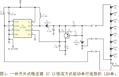

现有许多电路都适合用低电压源对 LED 进行恒流驱动。例如,参考文献 1、2 和 3所示的电路都使用开关式稳压器 IC 和低电压源为 LED 提供LED 电流 。为了用参考文献 2 中的电路产生恒流输出,就要将稳压器 IC 配置成升压开关电源,并用一只电阻器检测 LED 串的低侧(即负返回支路)中的负载电流。这只检测电阻器产生的比例电压通过一个 2.5 V 基准二极管,加到LT1300的检测输入端。LT1300 的反馈输入端(第 4 脚)出现一个 3.3V 电压,这表示该电路的输出是在稳压范围之内的。
在要求串行 LED串工作时其低侧接地的应用场合,电流检测必须在 LED 串的高侧进行。实现高侧电流检测方法,不是采用一个满摆幅运算放大器和少量无源元件,就是使用一块专用电流检测 IC,如 Maxim公司 的 MAX4073T。但是,增加一块电流检测 IC就会增加电路成本。使情况复杂化的是,在这种应用场合,只有三根导线将安装在远处的 LED 串(D3 ~ D10)和通断开关S1连接到稳压电路。
在本《设计实例》中,一块LT1300(IC1)将9V电压升高,以便驱动正向总压降约为1 2V的LED串(图 1)。电阻R4用作电流检测电阻。当电流约为40 mA时,晶体管Q1导通,使电流流过R3,在R3上产生足够大的压降,使IC1 第4脚(检测脚)上产生必需的3.3V电压,进而使输出电流处于恒流状态。如果LED串或连接器开路,齐纳二极管D2 就限制稳压器的输出电压。开关S1通过将IC1第3脚接地接通电路。
