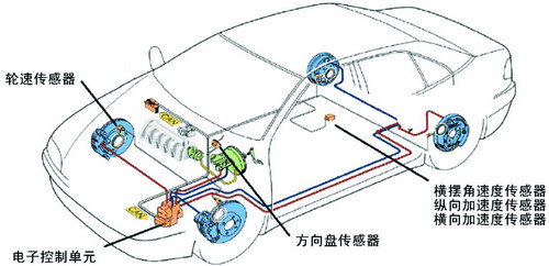

       图1所示为汽车ESP的构成示意图,其电子部件主要包括电子控制单元(ECU)、方向盘传感器、纵向加速度传感器、横向加速度传感器、横摆角速度传感器、轮速传感器等。ESP作为保证行车安全的一个重要电控系统,其各个传感器的正常工作是进行有效控制的基础。本文介绍了ESP常用传感器的特点,设计了传感器硬件接口和软件接口,并在实车测试中得到验证。

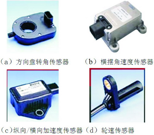

如图1、图2所示,ESP常用的传感器如下。
                                                    图2 ESP常用传感器
方向盘转角传感器
ESP通过计算方向盘转角的大小和转角变化速率来识别驾驶员的操作意图。方向盘转角传感器将方向盘转角转换为一个可以代表驾驶员期望的行驶方向的信号,方向盘转角一般是根据光电编码来确定的,安装在转向柱上的编码盘上包含了经过编码的转动方向、转角等信息。这一编码盘上的信息由接近式光电耦合器进行扫描。接通点火开关并且方向盘转角传感器转过一定角度后,处理器可以通过脉冲序列来确定当前的方向盘绝对转角。方向盘转角传感器与ECU的通讯一般通过CAN总线完成。
横摆角速度传感器
横摆角速度传感器检测汽车沿垂直轴的偏转,该偏转的大小代表汽车的稳定程度。如果偏转角速度达到一个阈值,说明汽车发生测滑或者甩尾的危险工况,则触发ESP控制。当车绕垂直方向轴线偏转时,传感器内的微音叉的振动平面发生变化,通过输出信号的变化计算横摆角速度。
纵向/横向加速度传感器
ESP中的加速度传感器有沿汽车前进方向的纵向加速度传感器和垂直于前进方向的横向加速度传感器,基本原理相同,只是成90°夹角安装。ESP一般使用微机械式加速度传感器,在传感器内部,一小片致密物质连接在一个可以移动的悬臂上,可以反映出汽车的纵向/横向加速度的大小,其输出在静态时为2.5V左右,正的加速度对应正的电压变化,负的加速度对应负的电压变化,每1.0-1.4V对应1g的加速度变化,具体参数因传感器不同而有所不同。
轮速传感器
       在汽车上检测轮速信号时,最常用的传感器是电磁感应式传感器,一般做法是将传感器安装在车轮总成的非旋转部分(如转向节或轴头)上,与随车轮一起转动的导磁材料制成的齿圈相对。当齿圈相对传感器转动时,由于磁阻的变化,在传感器上激励出交变电压信号,这种交变电压的频率与车轮转速成正比, ECU采用专门的信号处理电路将传感器信号转换为同频率的方波,再通过测量方波的频率或周期来计算车轮转速。

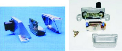

最初的ESP系统中纵向/横向加速度传感器和横摆角速度传感器都是单独实现的,现在基本都使用了传感器总成(Sensor Cluster)的模式,将这3个传感器设计为一体,通过CAN总线与ECU通讯。如图3为SIMENS VDO公司和BEI公司生产的传感器总成。
                                               图3 传感器总成(Sensor Cluster)
博世公司为了增加新的ESP功能和为了更好的控制整车的稳定性系统,如山地保持控制(HHC)和线控(SbW),提出了模块化的HW和SW概念,开发了第三代高度灵活和低成本的慢性传感器总成DRS MM3.x。

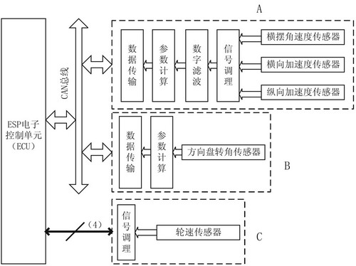

本文所作设计的框图如图4所示。在图中,方向盘转角传感器信号经微控制器处理后,通过CAN总线发送给ECU(图4中B);横摆角速度传感器、纵向/横向传感器由于信号特点和安装位置类似,故设计在同一个模块内(图4中A);由于ESP对轮速传感器信号的实时性要求较高,故经过信号调理后,直接送入ECU(图4中C)。在图4的A和B中,需要微处理器对信号进行处理并通过CAN总线传送数据,本文选用Infineon公司的SAK-C164CI。该芯片是专为汽车应用而设计,内置AD转换器、输入信号捕捉、正交解码器,运算速度快,非常适合ESP的传感器信号处理。
                                    图4 传感器连接框图

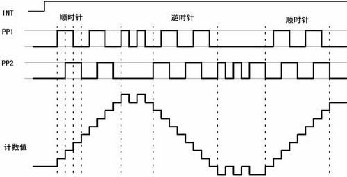

方向盘转角传感器的输出为正交编码脉冲。正交编码脉冲包含两个脉冲序列,有变化的频率和四分之一周期(90°)的固定相位偏移,如图5所示。通过检测2路信号的相位关系可以判断为顺时针方向和逆时针方向,并据此对信号进行加/减计数,从而得到当前的计数累计值,也即方向盘的绝对转角,而转角的变化率即角速度,则可通过信号频率测出。另外,方向盘转角传感器有一个零位输出信号,当方向盘在中间位置时,该信号输出0V,否则输出5V,通过该信号,可对绝对转角进行在线校准。
               图5 方向盘转角传感器脉冲序列波形

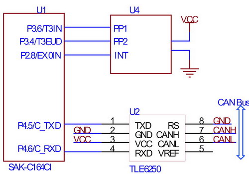

C164CI与方向盘转角传感器的接口电路如图6所示。片内内置增量编码的正交解码器,该解码器使用定时器3的两个引脚(T3IN、T3EUD)作为正交脉冲的输入,在正确设置相关寄存器后,定时器3的数据寄存器的值与方向盘转角成正比,故可方便的计算转角,本文所使用的方向盘转角传感器每一圈对应44个脉冲,设定时器3的数据寄存器为T3,则绝对转角为.
                                             图6 方向盘转角传感器接口电路
对(1)式进行差分运算,即可得到转角变化速率。微控制器把计算得到的参数通过CAN发送给ECU。

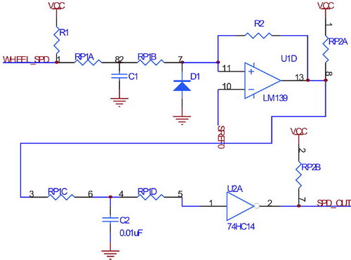

根据前面部分介绍的轮速传感器信号特点,设计接口电路如图7所示。
                                               图7 轮速传感器接口电路
电路采用两级滤波和整形,以保证轮速信号在极低转速下不会丢失,同时避免因悬架振动引起的信号干扰。图中由电阻R2引入第一级迟滞比较,而使用74HC14引入第二级迟滞比较。

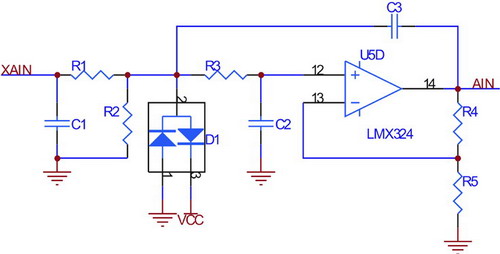

横摆角速度、纵向/横向加速度传感器的安装位置基本相同,输出都是0V-5V的模拟量,由于汽车颠簸造成的信号波动特性一致,故封装在同一模块中。其硬件接口如图8所示,实现硬件模拟前置滤波,以抑制来自传感器的模拟信号中的高频噪声成分,防止在采样过程中出现混叠现象。运放使用满摆幅输出的LMX324。
调整图8中各个阻容元件的参数,即可设置滤波截止频率和延时大小。汽车运行过程中,在较好路面上行驶时,由于信号较好,延时尽量要小,而在颠簸路面上行驶,则希望滤波效果要好。但是由于硬件滤波的频率特性一经设计完毕,无法实时修改,故需要在软件中设计数字滤波环节。数字滤波常用的有维纳滤波器、卡尔曼滤波器、线性预测器、自适用滤波器等。在这里选用计算量小、实时性能好的一阶低通滤波,传递函数为.
                        图8 横摆角速度、纵向/横向加速度传感器接口电路

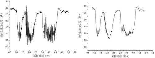

k的选择取决于当前的路面情况,而当前路面情况,则通过数字滤波前的原始信号来识别。微控制器把滤波后的信号、原始信号、k的值、路面识别结果打包后,通过CAN总线发送给ECU。图9a和9b分别为颠簸路面实车试验中采集得到的纵向加速度传感器的一组对比曲线。
                          图9a 数字滤波前的数据曲线 图9b 数字滤波后的曲线
