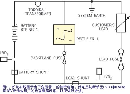

当故障发生并切断T1初级绕组中的电流时,T1 的次级阻抗增大,使得电路达到全闭路增益,并使IC1以(由L2和C4决定的)42 kHz的频率振荡。在故障情况下,T1的匝数比会使注入直流总线中的宽带传导噪声低于10 mV。电容器C3将振荡信号耦合到增益为3的放大器IC2,IC2又驱动由D3和C5组成的峰值检测器。晶体管Q1饱和,并为一个外部报警器提供一个逻辑低电平信号。图2示出了一种检测备用电池电路故障的典型应用电路。
