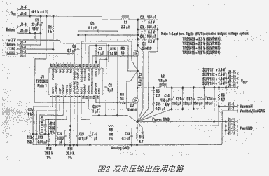

作为一个同步降压开关模式的电源控制器件,TPS56XX应用在需要双电压输出和宽电压输入范围的直流负载应用中(如多组DSP应用)。采用TPS56xx的同步降压转换器具有固定输出电压(3.3V、2.5V、1.8V和1.5V),可为有负载瞬态响应要求的DSP、高速存储器和类似的处理器提供性能卓越的电源解决方案。

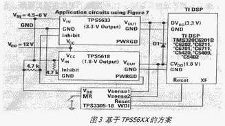

带有用户选择端的滞后控制器可有效消除负载变化所引起的上冲和下冲现象。输入禁止引脚一方面用于控制上电顺序,另一方面与低电压禁止引脚确保系统电源在处理器运行之前电压输出正常。典型的应用电路见图2。具有精确的3.3V输出是该电路的优点。用TPS5615、TPS5618和TPS5625,将分别获得2.5V、1.8V和1.5V的输出电压。
基于TPS56xx的TI DSP电源解决方案参见图3。关于1.5V内核电源和3.3V I/O电源的应用电路,参见先前的描述。将PWRGD引脚与另外一个电源的使能引脚相连,可产生电源开启顺序(先内核上电,再外设上电)。大约10秒种之后(时间由C21,R10和R14设定,见图2),PWRGD引脚电压升高,从而驱动另外一个TPS56xx器件。
