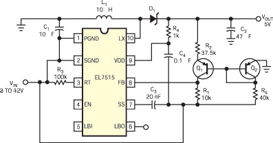

假设一项设计需要正电压,但却只有负电压源可供使用。在图 1 所示电路中使用一块标准升压变换器 IC,你就能高效地由一个负电压源产生一个正电压。升压变换器产生的输出电压高于输入电压。由于输出电压(本例中为 5V)高于负输电压的地电平,所以该电路并不违反升压变换器原则。图1所示电路使用EL7515,这是一个标准的升压变换器。变换器 IC 的接地脚连接到负输入电源上。地线就成了“正”的输入电源。VOUT= -VFB(R2/R1)= -1.33V(37.5 kΩ/10 kΩ)= -5V。  PNP 晶体管Q1 和 Q2构成了一个转换器,将 5V 输出电压(对地)转换成相对于负输入的反馈电压。两只晶体管也能减少温度变化和电压下降的影响。当负输入电压下降时,Q2的电流逐渐高于 Q1的电流,造成晶体管补偿失配。
图1,只要将其地引脚用作负电压输入,升压变换器就可以高效地产生一个正输出电压。

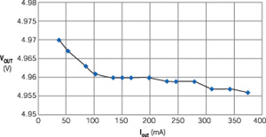

图2, 在整个负电压输入范围内,电源稳压精度为± 40mV。

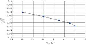

图3, 在整个输出电流范围内,输出电压变动小于 14mV。

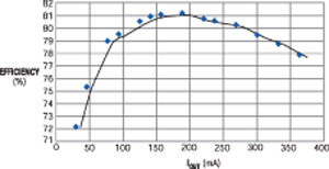

图4, 在中等输出电流下(200 mA),该电路的最大效率为 81%。
