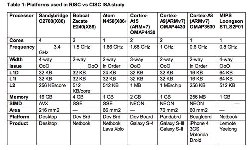

RISC、CISC指令集架构研究所采用的处理器平台
Sankaralingam指出,现在只有一种处理器是真正的RISC架构——MIPS,是以美国史丹佛大学开发的RISC架构为基础;至于x86处理器架构一开始是纯CISC设计,但过去几年来越来越朝类RISC结构发展。ARM处理器架构近似RISC,但采用更多CISC功能,包括增加的Thumb 1与Thumb 2指令集架构。
他表示:“所以我们的研究基本上是在目前的市场环境,比较今日的Intel、ARM与MIPS处理器;几乎每一个我们的量测结果,都与指令集架构无关。”以往的比较研究会因为处理器系统的软体与硬体资源不同而有缺陷,但VRG团队尽力确保其量测是在条件几乎相同的平台与同等的环境中完成,为了区分出实作与ISA效果,他们尽可能让所使用的各种ISA芯片,都具备类似的微架构。
此研究将比较样本局限在ARM Cortex-A8或更高等级的处理器,较不注重Cortex-M系列元件;Sankaralingam解释:“原因很简单,我们的目标之一是要有能比较与量化的平台,因此我们没必要去看A9以下的处理器,以及相对应的竞争架构。”在Cortex-M0的环境下,ARM是与1~20MHz与2~50mWatt的8位MCU竞争,其运作是架高在x86指令集之上,不适用其研究。
该研究小组的评估,是以一颗MIP处理器(中国开发的龙芯- Loongson处理器)、三个ARM平台(Cortex- A8、Cortex-A9与Cortex-A15),以及三个x86架构设计(Atom、Bobcat与Sandybridge i7)来进行;他们也使用了相同的作业系统——Linux 2.6 LTS,还有以gss 4.4为基础的交叉编译器前端(cross compiler front end)。
在移动设备客户端的工作负载方面,他们使用CoreMark与Webkit性能基准;在桌上型应用方面,则是采用SPECCPU2006基准。至于服务器工作负载的性能基准,则是使用包括lightpd与CLucerne等性能基准。

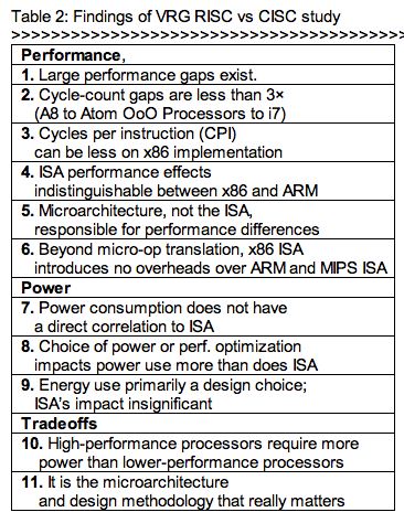

RISC、CISC指令集架构研究的发现
研究所采用的实作样本,包括不同ISA以及相同ISA、不同微架构;Sankaralingam表示:“整体看来,我们选择的平台条件具备合理的平等,而且我们执行了详细的分析,分别得出各微架构与技术的效果。”
VRG团队确实进行了处理器在执行时间(execution time)、工作周期(cycle count)、指令数目(instruction count)、指令格式与结构(instruction format and mix)、微架构以及ISA对微架构影响的比较;功耗与能源效益的分析量测也很全面,包括平均功耗、平均技术独立功耗(technology independent power),以及平均能源效益等等。
Sankaralingam表示,他们的报告结论是,虽然ISA与支援不同特殊应用(例如虚拟化、加速器、浮点运算..)的功耗与性能有关,但无论ISA是RISC或CISC,其实大都与今日成熟的微处理器设计领域没有什么关系。“根据这项研究,开发工程师能简单根据工程设计观点,放心考虑针对不同性能等级最佳化的ARM、MIPS或x86处理器;”Sankaralingam指出:“不同ISA的能源效益基本上并没有差别。”
如该报告最后一段所写:“显然数十年来的硬体与编译器研发,已经能有效掌握RISC与CISC架构,而且两者在未来诉求节能的创新应用中拥有平等地位。”
