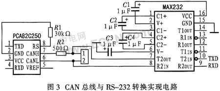

通信模块采用CAN总线和RS-232总线模块实现,其电路图如图3所示。
RS-232电平转换器可以将输入的±5 V电源电压转换为RS-232输出电平所需的±10 V电压。CAN收发器选用PCA82C250。PCA82C250是CAN控制器与物理总线之间的接口,可提供对CAN总线上数据的差动发送和接收功能。
作为上位机的PC通过其串行接口发送数据,产生RS-232电平信号,由电平转换电路将RS-232电平信号转换成单片机所能接受的TTL/CMOS电平信号,并传到协议转换单元的单片机,单片机将接收到的数据打包、转换后,通过CAN收发器发送至CAN总线。挂在CAN总线上的下位机节点收到数据后,根据控制命令做出相应动作。上位机与下位机通信示意图如图4所示。
